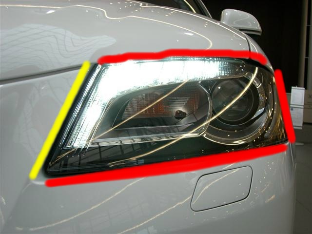

    • 8. Juni 2008 um 17:05
    Original geschrieben von Adrenalin
    Frage...ich lass meinen 3.2 komplett zum S3 von der Optik her umbauen...Audi versicherte mir auch, dass die Scheinwerfer (Xenon mit LED) vom Cabrio 1:1 identisch wären mit denen vom 3.2!
    Kann das wirklich sein?
    Ich korrigier mich mal. Erhielt gerade eine Info aus meinem Zweitwohnsitz im schwäbischen :D
    Eventuell passen die doch. Näheres wird da noch geklärt und ich bekomm Bescheid.
    Hallo Herr L****,
    Danke für Ihre Nachricht. Zum Thema Scheinwerfer habe ich noch keine Erfahrung. Wir haben ein ähnliches Thema beim R8: dort werden Voll LED angeboten (demnächst) und in alle bisher gebauten Typen sollen die Teile körperlich passen. Allerdings muss an der Elektronik etwas "umgepinnt" werden. Aber ich denke, wir kriegen das Thema raus. Ich denke nicht, daß sich baulich im Bereich der Karosserie von der Aufnahme der Scheinwerfer viel geändert hat (....wäre unlogisch)
    Gruß aus NSU
    • 8. Juni 2008 um 17:10
    Ach jetzt passen vielleicht doch??? Ich dachte das Adminadlerauge hat gesehen das die winkle nicht stimmen ;)
    Also nicht immer nur vermuten sondern nachmessen ;)
    318
    49.487
    • 8. Juni 2008 um 17:21
    Warten wirs mal ab was rauskommt ;)
    Ja ich weiss das geht Dir jetzt runter wie Ö :) :D
    318
    49.487
    • 8. Juni 2008 um 22:37
    Nachtrag:
    Die Aufnahmepunkte und flächen könnten passen. Das sind die untere Seite, Seite zum Kotflügel, und obere Seite zur Motorhaube (im Bild Rot).
    Wo ein anderer Winkel meiner Ansicht nach wahrscheinlich ist, das ist die Seite zur Lippe des Stoßfängers (Gelb).
    Für einen Einbau wäre dann nur ein neuer Facelift-Stoßfänger nötig.
