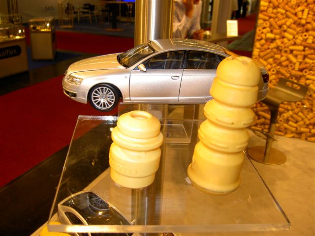

    Wie ihr sicher wisst, werden bei den Fahrwerken des VW/AUDI-Konzerns an den Federbeinen sogenannte Endanschlagfedern verbaut. Das sind diese gelben bzw teils auch grünen Bauteile, die hier im Bild zu sehen sind.

    Diese Cellasto-Federn bestehen aus geschäumtem Kunststoff ( PUR). Der ist offenzellig, und die Spritzhaut außen ist nicht 100% dicht.
    Wasser und Feuchtigkeit dringt in diese Poren ein. Sind über Nacht oder tagsüber Frosttemperaturen und steht der Wagen längere Zeit, so gefriert das Wasser und die Feuchtigkeit in den Poren zu Eis.
    Die Feder versteift sich. Fährt man nun los, brechen diese Eiskristalle und der gefrorene Federkern auf. Dieser Vorgang erzeugt Geräusche die man als Knacken / Knarzen / Scharren wahrnehmen kann. Das Fahrwerk macht Bewegungen , das erzeugt Wärme, das Eis schmilzt und die Geräusche sind weg.
    Fährt man nun in die Werkstatt, kann die natürlich nichts feststellen.
    Das ginge erst wenn der Wagen wieder längere Zeit steht und das Wasser gefriert.
    Die Gummiteile waren an der Oberfläche komplett versiegelt. Es konnte kein Wasser eindringen, es gab kein Frost und keine Geräusche.
    Es wird auch empfohlen, die Federn ab und an von Hand zu drehen. Somit vermeidet man auch bei wärmeren Temperaturen andere Geräusche die durch die erhöhte Haftreibung entstehen kann wenn sich Schmutz auf der Kolbenstange ablagert.
