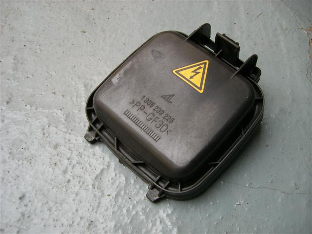

    Der Deckel hat oben eine Rastnase. Da klickst Du hinten etwas drauf und drückst den Deckel ca. 1cm in Richtung Windschutzscheibe, nach dem er sich oben vom Gehäse gelöst hat. Der Deckel steht nun schräg nach hinten ab. Unten ist er noch am Gehäuse.
    Nun wackelst Du ganz sanft nach links und rechts, und nach hinten und vorne.
    Dabei ziehst Du ganz leicht den Deckel nach oben.

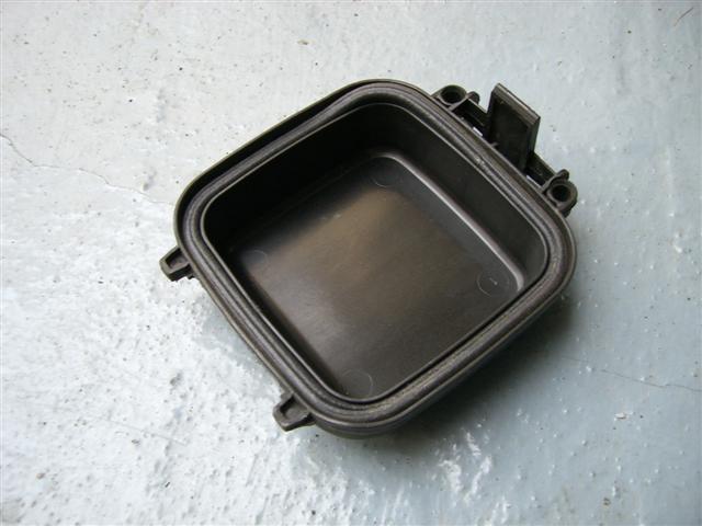

    Geht ganz einfach. Da der Deckel unten 2 angespritzte Arretierungshilfen hat, die am Gehäuse in 2 Öffnungen gesteckt sind.
    Das Wiedereinsetzen geht umgedreht.
    Kleiner Tip.
    Mit der linken Hand greifst du unter das Gehäuse. Mit einem Finger drückst du von unten an die Öffnung. Mit der anderen Hand führst Du nun den Deckel mit den Laschen in die Öffnungen. Da dein Finger da drunter ist, spürst Du wenn die linke Seite in das Loch gleiten will. Nun musst Du nur noch die rechte Seite vermitteln. Wenn beide Laschen in den Öfnungen sind, drückst Du den Deckel nach vorne, dass der Deckel mit der Rastnase oben einschnappt.
    Fertig.

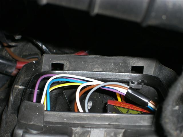

    Hab Dir hier 3 Bilder gerade gemacht.
