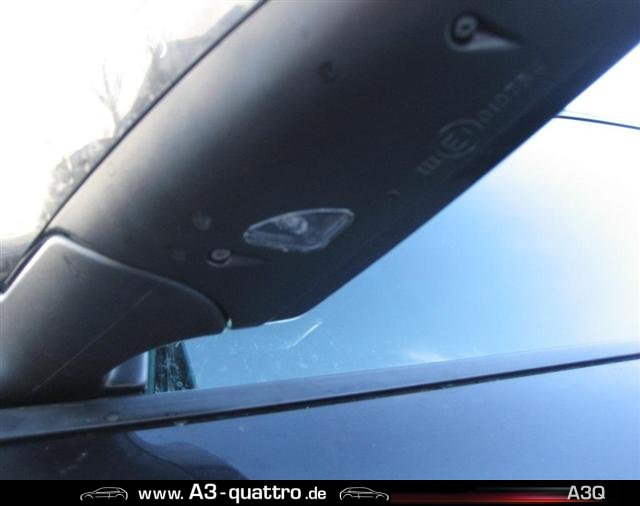

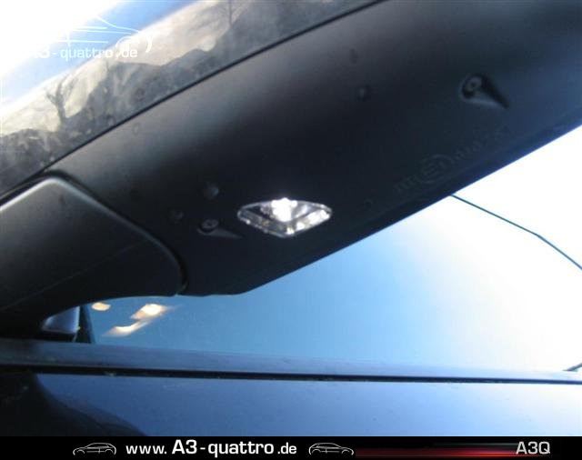

    So. Umfeldbleuchtung und auch AUX-In sind geschafft.
    Kurz mal ne Anleitung zum Einbau der Umfeldbeleuchtung.
    Grundsätzlich kann man den Kram an die Innenbeleuchtung anschliessen.
    Fand ich doof. Zum einen, weil dann immer beide angehen und zum anderen, weil man entweder nach oben zum Licht muss oder unten Kabel durchmessen muss.
    Also hab ich sie an die Fußraumbeleuchtung geklemmt. Geht natürlich nur, wenn man die hat, is klar. ;)
    Was man braucht:
    Spiegelabdeckung rechts schwarz: 4F0 858 524 01C
    LED-Spot rechts: 4F0 949 134
    Spiegelabdeckung links schwarz: 4F0 858 133
    LED-Spot links: 4F0 949 133
    Kabel, zweiadrig 2x0,75mm²
    Diverse Flachsteckhülsen, klein.
    "Kabeldiebe" oder ähnliches.
    Nu gehts los.
    Zuerst hab ich das Kabel an den Steckern der LED Beleuchtung befestigt und mit Schrumpfschlauch ummantelt. Damit man das draussen nicht machen muss.
    Dann Spiegelglas raus. Spiegelgehäuse nach oben abziehen.
    Tür öffnen.
    Vorne das große Dreieck rausclipsen.
    Dann den Schrumpelschlauch, der Tür und Karosse verbindet, an beiden Seiten raus. An der Karosse ist das ein Stecker. Aber aufpassen: unten ist genug Platz, um das flache 2x0,75mm durchzudrücken. DANKE AUDI!
    So. Dann den Spiegel abschrauben. Spiegel leicht raushebeln. Lappen drunterlegen, damit der beim runterbaumeln nicht gegen den Lack schlägt.
    Das Kabel von oben in den Spiegelfuß stecken. Kräftig drücken, dann kommts unten am Gehäuse raus, neben dem Originalkabel.
    Dann das Kabel oben in die Tür stecken. Wenn man ein etwas härteres Kabel nimmt, so wie ich, kann man direkt das Loch in der Tür anpeilen und da das Kabel rausfummeln. wenn man das hat kann der Spiegel wieder dran. Dazu muss man der einfachheit halber den Schaumstoff, in dem der Spiegelfuß steckt, rausnehmen. Also unten abschneiden. Den dann auf den Spiegelfuß drücken und alles zusammen wieder reindrücken.
    Nun zum Schlauch mit den Kabeln zwischen Tür und Auto.
    Türseitig muss ein schlitz in den inneren Schlauch. Kabel rein und durchschieben.
    An der Karosse ist, wie gesagt, Platz für das Kabel unter dem Stecker.
    Durchschieben, von innen fummeln und feddich.
    Jetzt an die Fußraumbleuchtung anschliessen. Plus und Masse beachten, sonst leuchtet nix.
    Ich hab das Kabel mit dem Original VW-Filzband umwickelt und verlegt.
    Das Ganze gilt natürlich für beide Türen.
    Wie man die Fußraumverkleidung abmontiert, sollte klar sein.
    Wie bekomm ich jetzt die Bilder hier rein????
    Und in diesen Situationen leuchten die Dinger:
    Man kommt zum Auto und öffnet per FFB.
    Beide gehen an.
    Fahrzeug läuft bzw. Zündung ist an. Tür wird geöffnet, die jeweilige Seite geht an.
    Zündschlüssel abziehen. Beide gehen an.
    Auto dann verschliessen. beide gehen aus.
