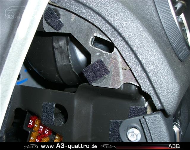

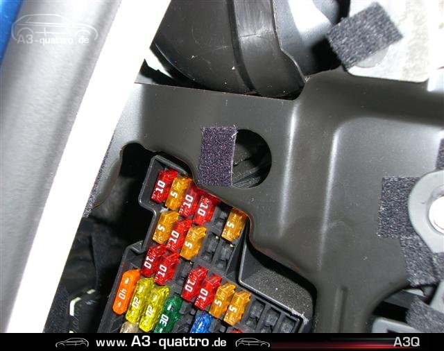

    Heute Morgen im Klack-Thread angeregt, nun hierzu die Bilder.
    Oftmals beim Fahren über Bodenwellen, oder im Winter wenn es kalt ist, hört man ein lautes Knack, bzw Knarzen aus dem vorderen Bereich des A3.
    Teils Richtung Windschutzscheibe, oder seitlich.

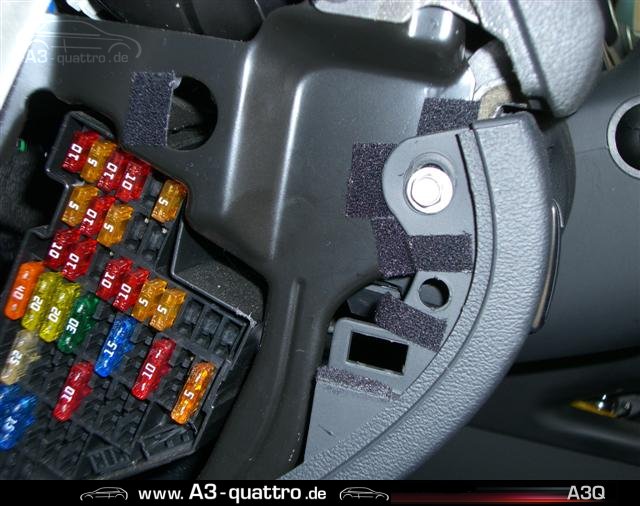

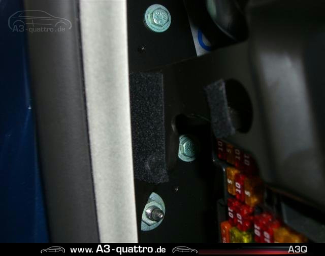

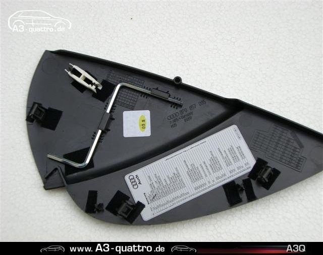

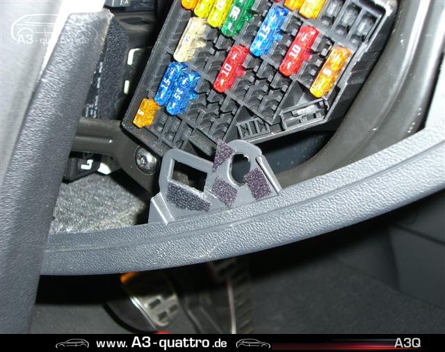

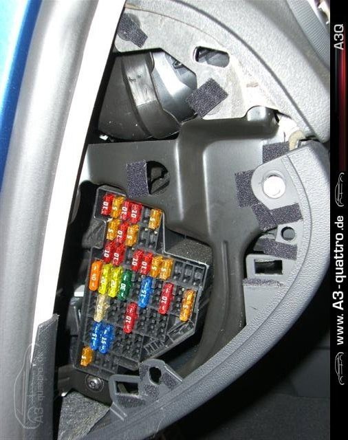

    Hier könnten die seitlichen Abdeckungen des Armaturenbrettes schuld sein, welche links die Sicherungen verbergen, rechts die Technik des Handschuhfaches.
    Mit Filzklebeband aus dem Baumarkt wurden Stellen bedeckt an denen sich Teile des Armaturenbrettes mit der Struktur der Deckelinnenseite berühren. Auch Schraubenköpfe. Entkoppelt man solche Stellen, gibt es keine Kontaktflächen zwischen beiden Materialien.
    Anbei ein paar Bilder vom Deckel der Fahrerseite. Auf der Beifahrerseite ist gleichsam zu verfahren.
