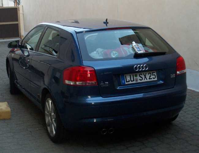

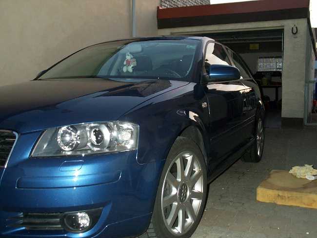

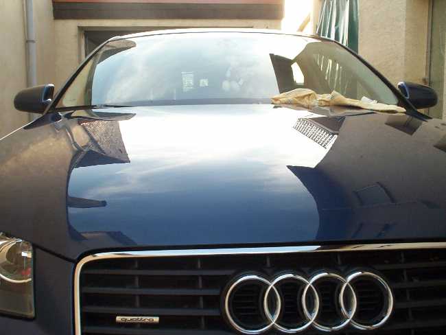

    • 28. März 2005 um 19:51
    So, heute war der Schlumpf dran.
    Erstmal vielen Dank an Para, der mir die Füllpolitur zusendete.
    Petzoldt kann erst in 2 Wochen liefern.
    Da das Wetter heut gut war, startete ich mit dem Precleaner.
    Dann kam die Füllpolitur ins Spiel.
    Super leichte Verarbeitung und klasse Ergebnis.
    Schaut selbst:
