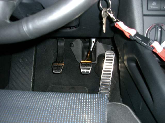

    Habe heute auch umgerüstet....
    Schaut schon schick aus, und fühlt sich gut an beim Fahren
    • 21. November 2006 um 21:46
    Sehr schön! Steht dem Meeko gut. :)
    169
    48.595
    • 21. November 2006 um 21:48
    Find ich auch,,,und sind besser zu bedienen, da rutsch nix

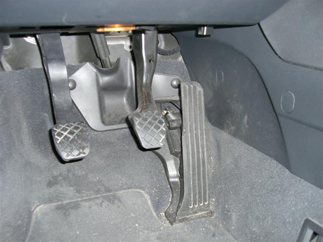

    • 22. November 2006 um 07:15
    Die bisherigen Gummikappen quietschten auch. Von daher kein Argument dagegen :p
    Beim Gaspedal war das serienmäßige glatter als das S3-Pedal. Da es gestern regnete hab ich die Bewährungsprobe schon hinter mir.
    Wie geschrieben, ich finde es besser als die Seriengummikappen und den Gasfußsteller, mit glatter Kunststoffoberfläche und Längsrillen 8-)
