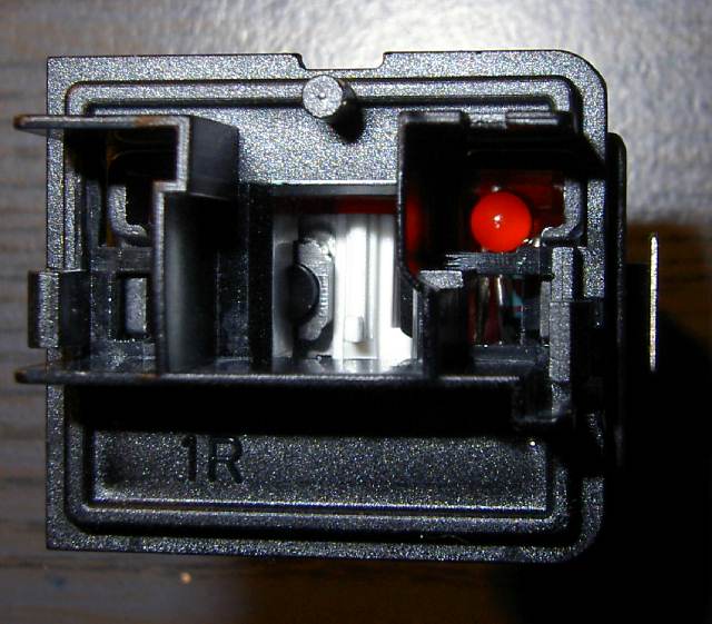

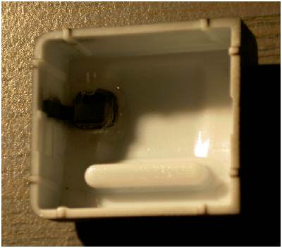

    Eigentlich net
    Die LED sitzt rerchts.
    In der Mitte fräs ich n Steg raus. Die Helligkeit sollte reichen....
    Wir werden sehn ;)
    Mittig hatte ich Anfangs auch gedacht. Da der Schalter aber rechts sitzt, schauts symmetrischer aus, weil ESP-Schalter in Mitte ist und auch mittig beschriftet ist
    Wenns soweit ist, poste ich Bilder
    Edit: Grad eben gesehn.
    Wenn ich Innen klares Polystyrol von nem alten Modellbauflieger drankleb, leite ich Licht direkt weiter unter Schrift. Lichtleiter quasi 8-)

    Ich denke dafür hätten bestimmt noch mehr Interesse --> Ich zum Beispiel.
    Kann smhb0310 das auch öfters als 1x machen 8-|
    Denn Taster hätte ich schon. Schaut auf jeden Fall stark aus. Ich warte mal deine Bilder ab, kann mir aber vorstellen, dass das was wird.
    Bei dir im Bild seh ich eine ROTE Led, ich dachte die wäre GRÜN oder gibt´s verschiedene Funkgeräteschalter? Oder hast du schon umgebaut?

    Schreib ihm mal in Motor-Talk.de ne PN
    Der hat glaub nur diese Woche die Gravurmaschine
    Die LED hat mir Samy801 umgelötet. Ist normal grün

    ist dann aber nicht das problem, dass das dvd nur dann leuchtet, wenn die led leuchtet?!
    Audi A4 1.8TFSI, silber
    318
    49.487
    • 19. März 2006 um 22:42
    • #226
    Ja das ist richtig. Aber das ist OK. Unso besser seh ich dann, dass der PLayer noch Strom zieht
    Da Extra noch ne LED einbauen und anschliessen , grenzt an Mikrochirurgie......da hab ich kein Feeling für 8-|
