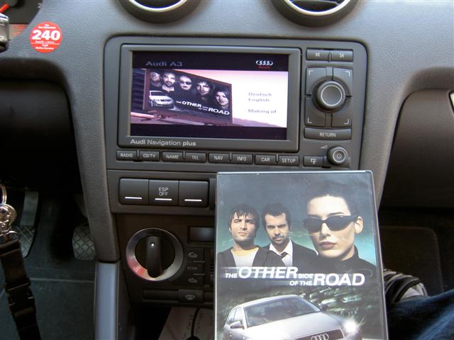

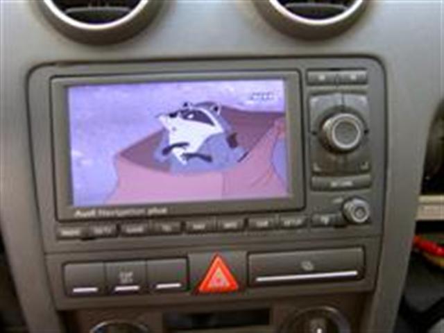

    Sodele
    Heut schloß mir der Freundliche Das Plus und Minus , des Interface, sowie die beiden CAN-Busleitungen. Ausserdem legte er mir vom Vorderen Massepunkt des A3 ne Leitung. 23,48.- Euro
    Is Ok
    Zu Hause brauchte ich von 10 - 18 Uhr bis alles paletti war.
    Dauerplus ins Handschuhfach, 12 Volt Steckdose ins Handschuhfach und den Player an das RNS E mit modifizierter Verkabelung dran.
    Anleitung gibts hier
    zum Download als PDF
    Zuerst sah ich dann den MEEKO im MEEKO, der freche Waschbär :D
    Danach den A3-Trailer
    The other side of the road
    187
    48.733
