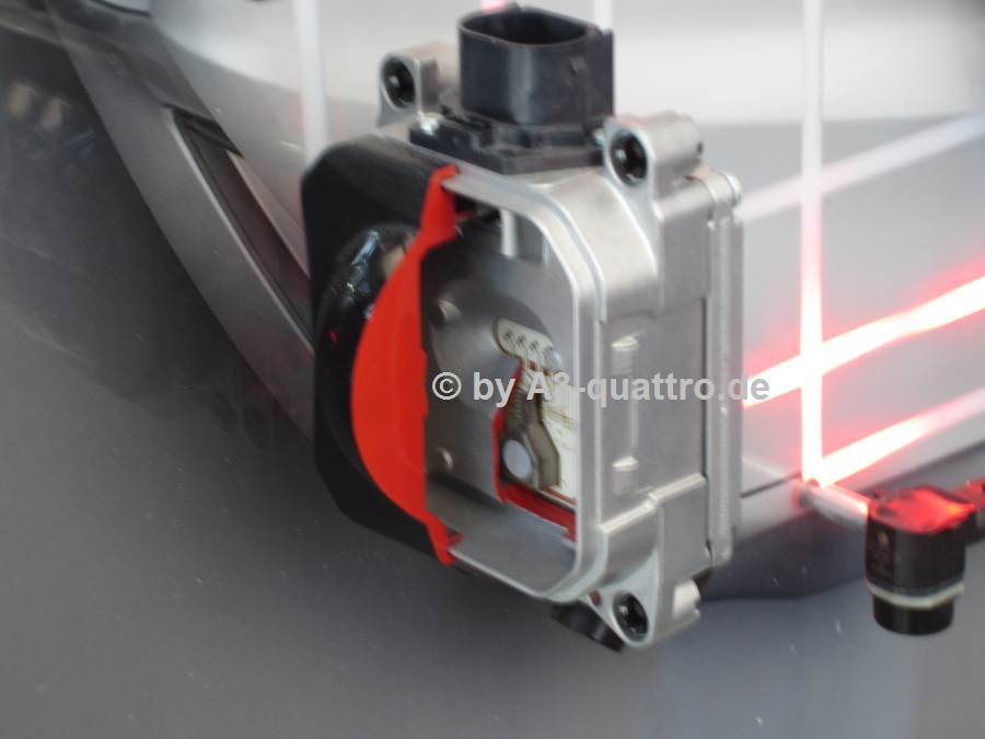

    Ausfall ACC / ACC nicht verfügbar
    Stand: 15.7.13
    Bei den ersten Audi A3 8V bis zum heute jetzigen aktuellen Baustand kommt es öfters vor, dass nach dem Motorstart im FIS die Meldung angezeigt wird:
    ACC nicht verfügbar
    Ein Auslesen des Fehlerspeichers kann 2 Möglichkeiten aufzeigen.
    Ein Absturz der Software. Hier hilft ein Update der Software des Steuergerätes. Bei Audi gibts hierzu im System eine SOST-Meldung
    Das wäre das kleinere Übel.
    Der zweite Fall ist ein Defekt des STG selbst. Es ist im Sensor integriert. Hier hilft nur ein Tausch gegen neu. Aktuell sind diese Teile im Rückstand, die Lieferzeit kann mehrere Tage dauern. Es soll auch schon eine zweite Generation geben.
    Kosten: ca. 950.- Euro für das STG, plus Einbau, und Ausrichtung des Sensors
    In der Garantieizeit wird dies von Audi übernommen.
    Während der deaktivierten Zeit, sind andere Systeme wie zum Beispiel Audi Pre Sense Basic o.ä. , deaktiviert.
