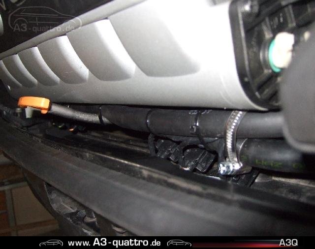

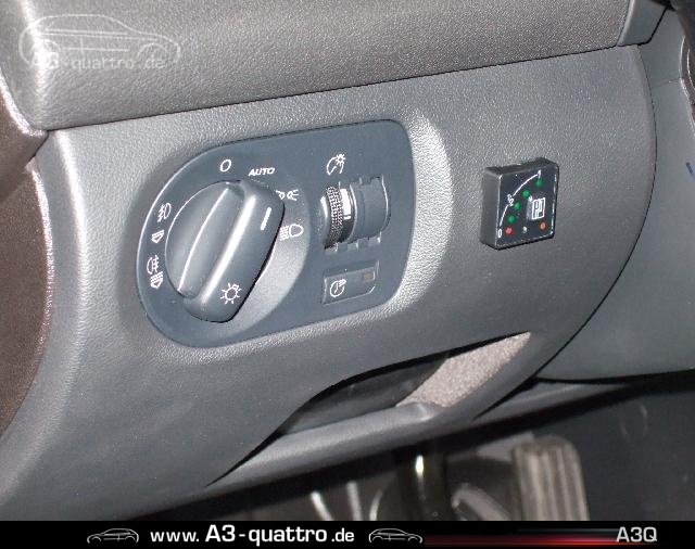

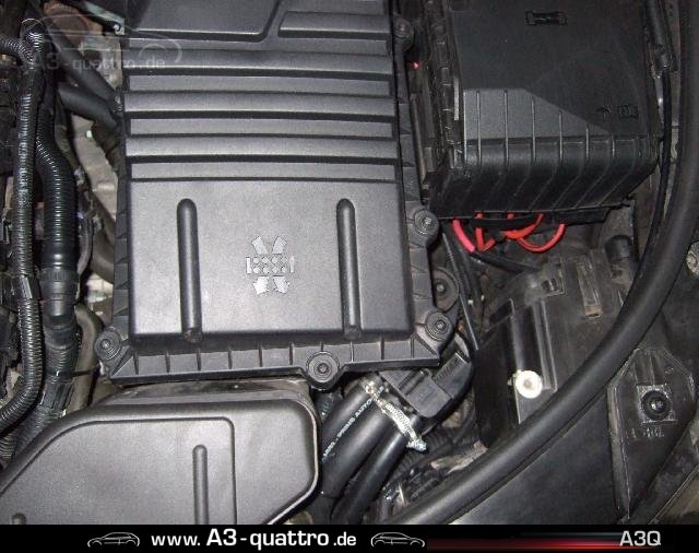

    die Bauteile lassen sich nun schlecht fotografieren, das Steuergerät ist hinter dem Stoßstangenträger (wenn man auf den Kühler schaut links) und der Verdampfer unter dem linken Scheinwerfer.
    Der FILTER UNIT mit den Anschlussschlauchen am Luftfilterkasten.

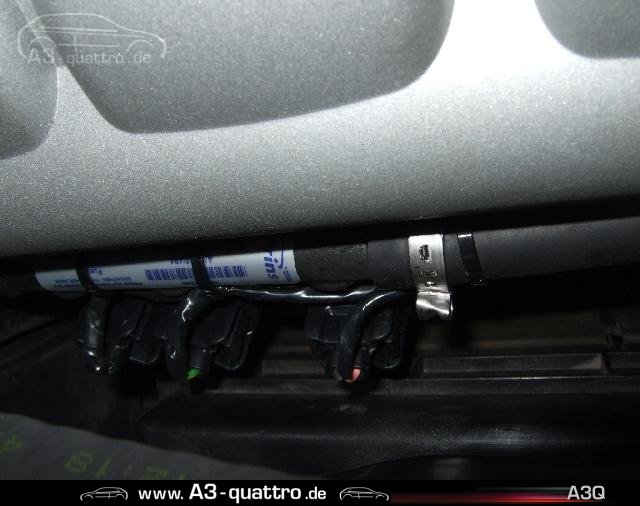

    Ansonsten die INJEKTORRAIL ist voll zugebaut, ich versuche mal auch davon ein Foto zu machen. Am WE werde ich es in angriff nehmen und alles mit Bildmaterial dokumentieren.

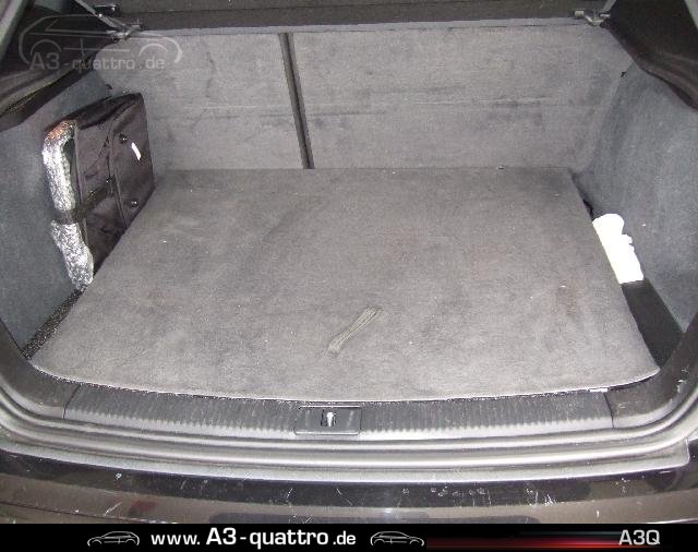

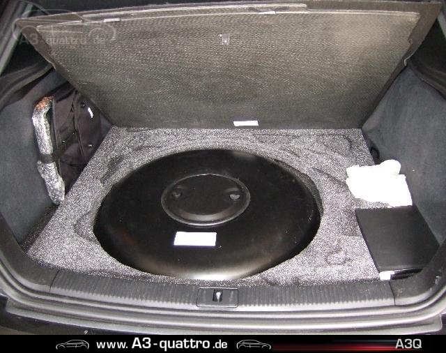

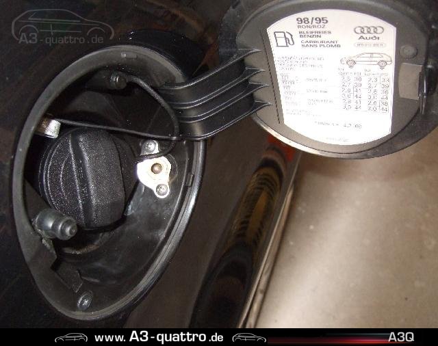

    Hallo Leute,
    ich habe mich entschlossen meinen vor kurzen gekauften Sporti 3.2 DSG auf Autogas umbauen zu lassen. Habe einige Sachen hier gelesen und wollte meine Erfahrung mit weiteren Interessenten teilen.
    Es ist eine VSI Prins mit 8mm High Output und Flashlub eingebaut worden.
    Der Kofferraumplatz ist um eine ca.6cm Erhebung geschrumpft, dafür ist ein Radmuldentank mit 56l reingekommen. 650x225/30° (Bündig mit der Ladekante)

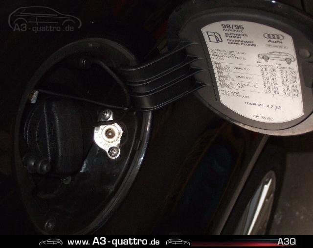

    Der Tankstutzen ist in der originalen Tankklappe eingebaut.
    Anlage springt schnell auf Gasbetrieb um und läuft seit 230 km ohne Probleme.
    Den Verbrauch werde ich in den nächsten Wochen beobachten und mal dokumentieren. Beim umschalten merkt man kein Ruckeln oder Leistungsverlust.
    Einbauort 45663 Recklinghausen, Sonderpreis 2400 Euro komplett. TOP arbeit.
    Sollte einer Fragen oder Fotowünsche haben stehe ich gerne per Mail zur Verfügung.
