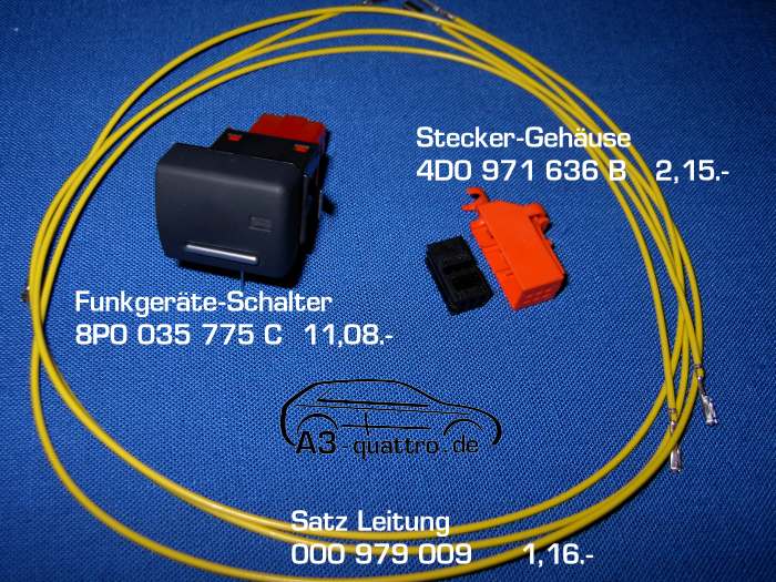

    Zum Ein Aus Schalten bzw starten / Abbrechen von elektrischen Vorgängen, kann man diesen Original A3 Schalter einbauen.
    Vorsicht es ist ein TAST-Schalter. Für Ein/Aus-Funktion benötigt man ein Relais.
    Dieser Taster stammt aus der Sondersignal-Ausstattung Polizei/Rettungsdienst
    Dieser Schalttaster passt nur bei Doppeldin (zb.NAVI)
    also Schalterleiste unten (8PO 035 775 C)
    bei Din (nur Radio)also Schalterleiste oben (8PO 035 775 B)
    Schalter gibt es leider nur für rechts

    geil das ding, hat mal jemand ein paar ideen, was man daran anschließen könnte (ausser nem dvd player)?

    der Taster ist aber NUR für rechts neben ESP-Schalter, das kannn man bei ganz genauem hinsehen entdecken.

    Genau, denn Links bekommt man den Reifendruckkontroll-Schalter. Den hol ich Donnerstag ab

    Die Teilenummer ist für den Taster bei Doppel DIN.
    8P0 035 775 ist für den normalen. Der vom Doppel DIN steht weiter raus.
    Ich habe eine Verwendung für den Taster gefunden, sag ich aber erst wenn ich soweit bin.
    Ich bräuchte aber noch ein passendes Relais für den Taster. Ich möchte bei Betätigung des Tasters eine Stromquelle schließen. Kann mir da jemand weiterhelfen?
    werde es mit einem RELAIS BISTABIL testen

    Sven87: Hallo, wie erkennt man bei genauem hinsehen, dass der Funkgeräteschalter nur rechts und zb.: der Reifendruck- oder ASR - Taster nur links neben dem ESP - Taster montiert werden kann.
    @ p&p: bzgl. Bistabil-Relais könnt ich auch Informationen gebrauchen.
    Nachdem ich keinen Zündungsplus gefunden habe, möchte ich meinen DVD Player + Dietz 1280 über ein Relais schalten.
    Das Relais soll wiederum vom Funkgerätetaster geschalten werden.
    Am Bild kann man eine Led erkennen, oder täusche ich mich?
    Leuchtet die? bzw. wenn sie leuchtet, wie bleibt diese aktiv wenn das ganze ja nur als Taster funktioniert?
    Grüße aus Österreich
    Zizas
    relativ einfach, auf der einen seite sind die ecken rund und auf der anderen seite eckig.
    Und die runden ecken (auch wenns blöd klingt ;) ) sind außen.
