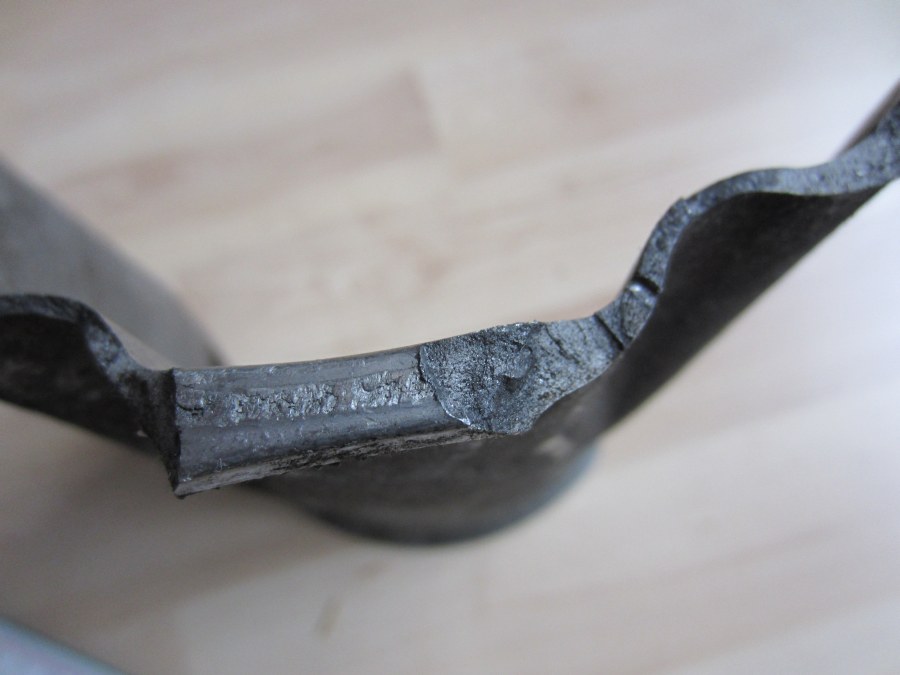

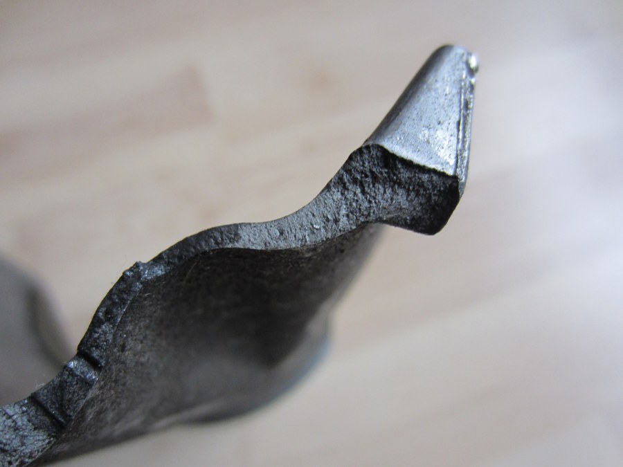

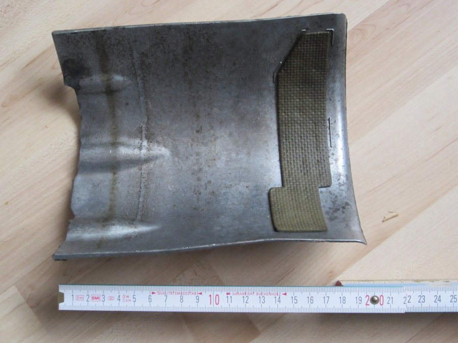

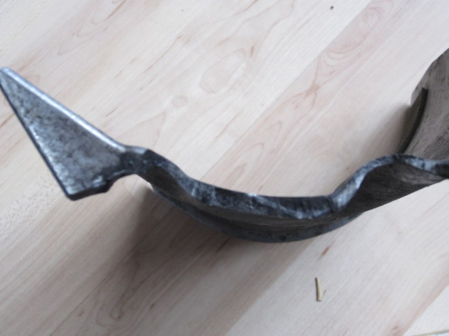

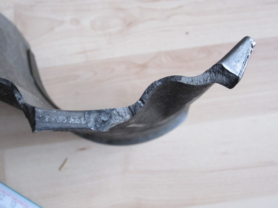

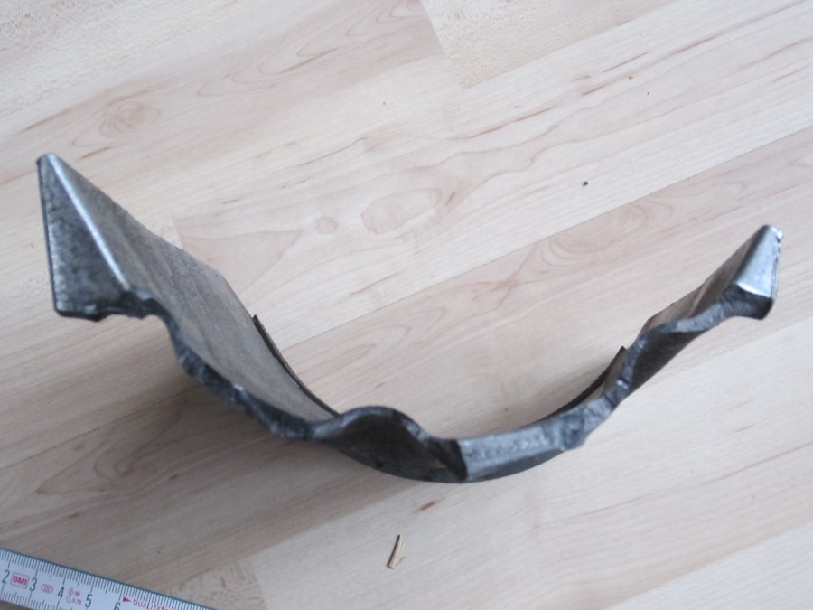

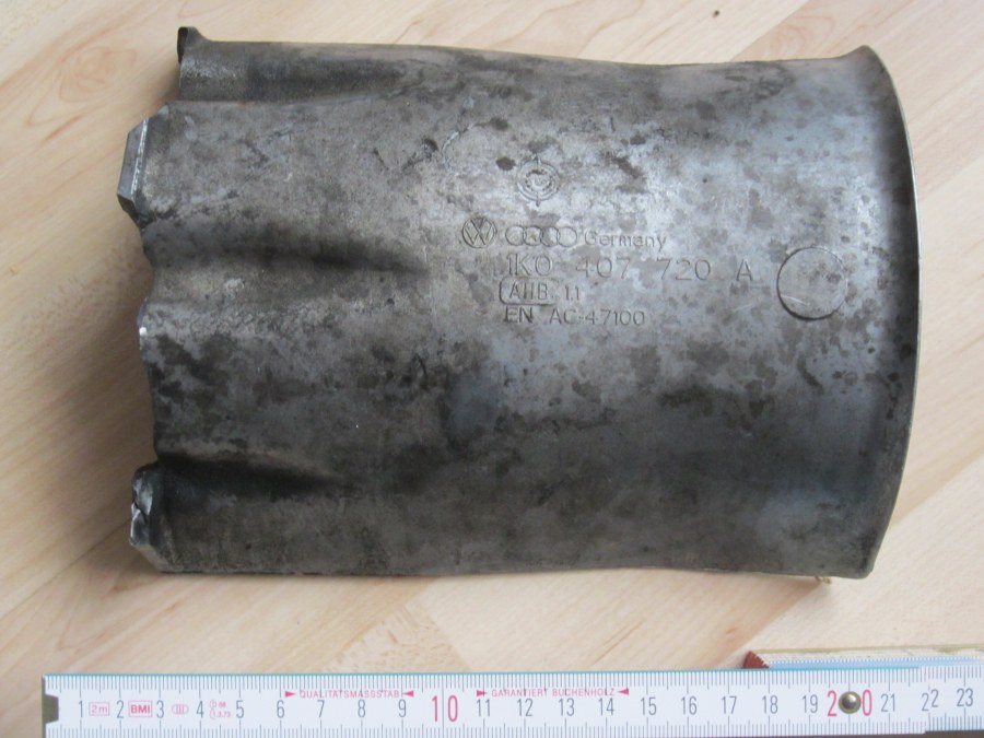

    Nach gut 15 Minuten kam der Meister mit was in der Hand und meinte, das wars
    Ich sagte nur, WAS IST DAS???

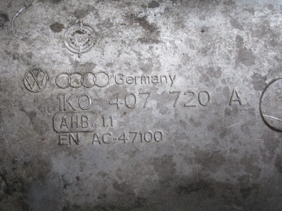

    Er: Eine am Winkelgetriebe angebrachte Hitzeschutzverkleidung um die Antriebswelle zu schützen.
    Das Ding war ein Alugussteil und bestimmt 4mm dick.
    Und das war es. Nun ist Ruhe. Ich darf gemässigt fahren, soll aber große Hitzebildung vermeiden, bis das Teil da ist.
    Ich werde aber auf den TDI wechseln heute Abend.
    Die Möglichkeit bestht, dass einige hier im Forum getauschte Winkelgetriebe gleichen Fehler hatten, und eventuell unnötig getauscht wurden. Daher weil die Geräusche vom angerissenen Teil kamen.
    Das gehört ja zum Winkelgetriebe. Tauscht man das nun aus, sind die Geräusche weg, da der Riß im Teil, bzw das nun flatterhafte Hitzeschutzteil die Ursache waren, und zwangsweise nimmer am Auto sind. Da ist ja nunn n neues Winkelgetriebe mit Hitzeschutz drin.
    Dies als Tip. Bevor ihr wechselt, überprüft das Hitzeschutzteil am Winkelgetriebe. Die Geräusche lassen echt auf einen Getriebeschaden hin den Verdacht erzeugen.
    Eventuell tauscht man ein gesundes Getriebe.
    Bilder gibts heute Abend

    Hier dann die Bilder
