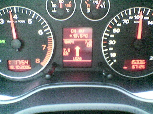

    • 18. Oktober 2006 um 18:46
    NACHTRAG zum führenden DVD-Player Thread und Bericht über TV-Free-Freischaltung
    Also es funzt hervorragend. Keine Probleme.
    Die Beifahrer freut es auch im Stau.
    Bezahlt hab ich 75.-Euro bei http://www.diagsoft.de in Rastatt/Baden-Baden. Sehr nette Firmeninhaber, freundlich und zuvorkommend.
    Von mir war das nur 1 Stunde Fahrt. War auch akzeptabel.
    Navi-DVD hab ich die 2005-2. Ich mein das ist die 0360 Software, kann das sein?
    Bei einen Update soll die Freeschaltung erhalten bleiben. Hab ch noch nicht getestet, da ich nicht vorhab so schnell 3-400 Euro in ne neue DVD zu investieren. Für meine Belange reicht die 2005-2
    Navigieren und DVD-Schauen über externen DVD-Player funktioniert. Im FIS wird oben als Quelle AV CH angezeigt. Darunter dann das Navigationsmenü in Form der normalen Piktogrammen in Pfeilform.
    Läßt Du Film läufen werden die Fahrbefehle akustisch mitgeteilt und dementsprechen grafisch mit Pfeil im FIS.
    Schaltet man auf Kartenmodus um , bleibt der Ton des Films weiterhin hörbar. Beides sind ja 2 getrennte Soundquellen. Nichts kommt sich in die Quere.
    Anbei das Bild vom FIS
