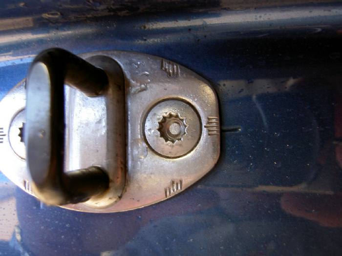

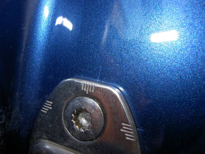

    • 5. März 2006 um 16:23
    Hab mir das mal genauer angeschaut. Mir sieht das nach stümperhafter Lackierarbeit aus.
    Rund um dieses Blechteil sind 90° versetzt Prägungen im Blech, die wohl zur besseren Justage/Montage des Schlossbügels dienen. In den Kerben ist kaum Lack, bzw an einer Kerbe der Lack in Längsrichtung gerissen :-o
    An der anderen Kerbe scheint sich schon Rost gebildet zu haben. Bin gespannt was die Morgen sagen
    Beifahrerseite, ist OK wies schaut
    Fahrerseite unten,,,schaut verdächtig aus
    Fahrerseite oben, Riß zu sehn im Lack

    • 6. März 2006 um 17:11
    Entwarnung......
    komm grad von der Werkstatt.
    Die montierten beide Schloßbleche ab und stellten fest , daß da Dreck angesammelt war und runterlief. Haben alles abgesucht. Definitiv KEIN Rost bei mir
    *ufff* (**)
    Folge der Demontage: Meine Türen fallen nun satter ins Schloß, vom Klang ähnlich A8, und fast keine Windgeräusche bis fast 200km/h.
    Was so ne Justage doch ausmachen kann. :-o
