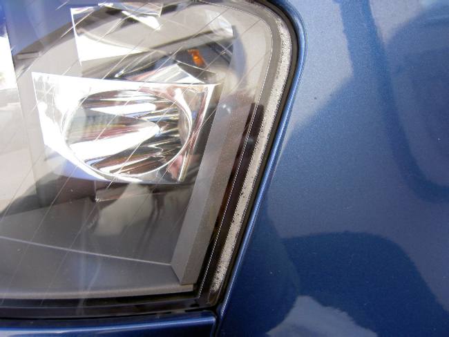

    Jetzt scheint es einen meiner Scheinwerfer erwischt zu haben. Nach starkem Regen in den letzten Tagen (wobei mein Wagen seit gestern Abend in der Garage oder in der Sonne draußen stand) ist mein rechter Scheinwerfer am unteren Rand angelaufen inkl. Tröpfchenbildung. Auf dem Bild sieht man den Nebel ca. 2-4cm vom unteren Rand nach oben:
    Ich bin extra eine Runde gefahren, um das via Entlüftung rauszublasen, es wurde aber eher schlimmer. Ich hoffe, das legt sich doch noch, sonst habe ich wohl einen weiteren Posten auf meiner Liste für Garantiearbeiten.
    • 11. Juli 2007 um 18:22
    Wenn es noch Garantie ist würde ich dem Freundlchen gleich was husten ... ich denke in dem Fall können wir davon ausgehen, das wirklich wasser drin ist ... es ist ja nicht nur der Rand ...

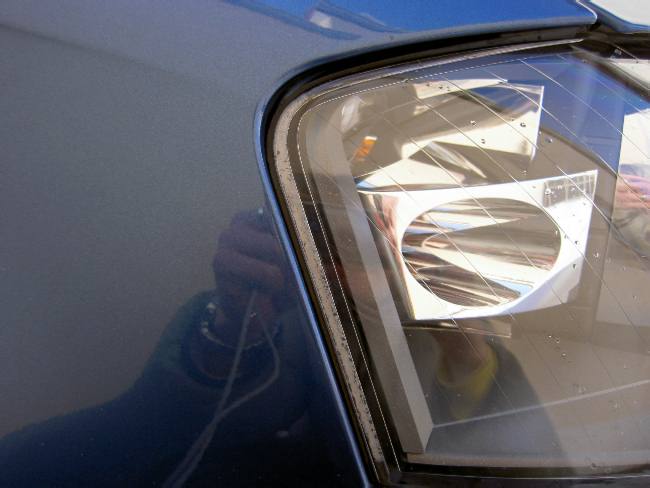

    Das zieht sich um den ganzen unteren Rand am Scheinwerferglas, hier nochmal ein Bild, wo es besser rauskommt, die Spiegelungen stören ein bisschen:
    • 11. Juli 2007 um 19:32
    Ich hab heute meine dreckige brille auf von daher kann ichs nicht genau sagen, aber ist der schweinwerfer auch auf der innenseite der dichtung angelaufen?? Wenn ja hast du ein problem, wenn nicht ist es eigentlich normal. das is wasser das sich in der sicke zwischen blech und kunstoff sammelt. Ist bei mir nach jeder regenfahrt eigentlich auch so und geht immer wieder weg. Aber eben nur wenn es auf der aussenseite der dichtung ist.
    • 11. Juli 2007 um 19:47
    Ich hatte das auch schon mal.
    Mein :) meinte; wenn das kein Dauerzustand ist, ist dies im Rahmen des Normalen.

    uff, so schlimm ist es nicht bei mir. aber kann es sein, dass es ewig dauert, bis die feuchtigkeit raus ist? bei mir verlagert sich das nur, wird aber nicht weniger. nach deinem bild bleibt zu hoffen, dass das nur ein vorübergehendes problemchen ist
    • 11. Juli 2007 um 23:40
    ... ich glaub 14 Tage bin ich so rumgefahren. :(
