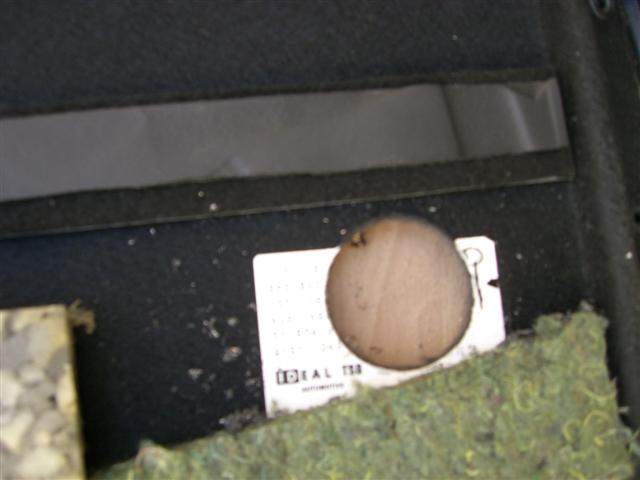

    War gestern beim :) Auto leise machen
    Ich glaub ich weiß jetzt was die Ursache des dröhnens im Kofferaum ist
    Als die Innenverkleidung weg war sah man auf dem Lautsprechergehäuse weiße "Staubflecken" welche auch auf der Verkleidung waren.
    Wie es scheint liegt die Verkleidung auf dem Gehäuse des Lautsprechers an und fängt dadurch zum vibrieren an
    Gelöst haben wir die Sache dann so das
    1. eine neue Verkleidung montiert haben ( die meiner Meinung im Bereich des Lautsprechers etwas steifer ist )
    2. Durch dicke Klebestreifen die wir um den Lautsprecher geklebt haben. Man kann aber auch Bitumenstreifen nehmen :D
    Hier is der Bereich makiert wo die VErkleidung auflag
    Und hier sieht man die Abdrücke auf der Verkleidung
