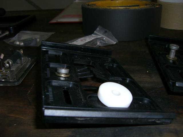

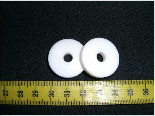

    Ich habe mir jetzt 2 Arten von Schrauben geholt für die Montage mit den Unterlegscheiben
    M6*16 mit 6 Kantkopf
    Der Kopf ist aber ca 3mm dick.
    Ist das zu hoch? Muß ich da was abfeilen?
    Wie dick war der Schraubenkopf bei Euren Schrauben?
    Die andere Schraube ist auch M6*35 , die könnte ich ablängen. Schraubenkopf hat einen Schlitz für Flachschraubendreher und ist auch ca 3mm dick

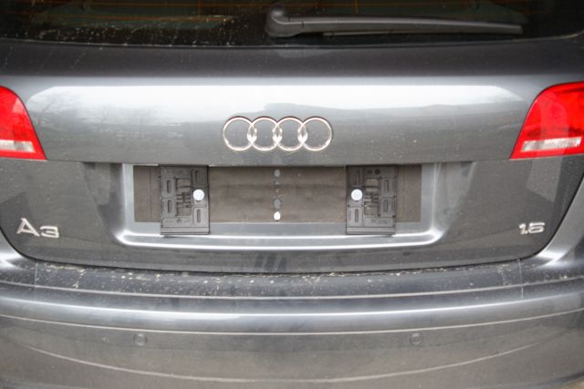

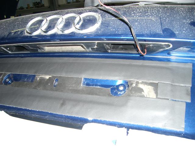

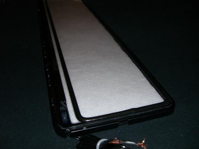

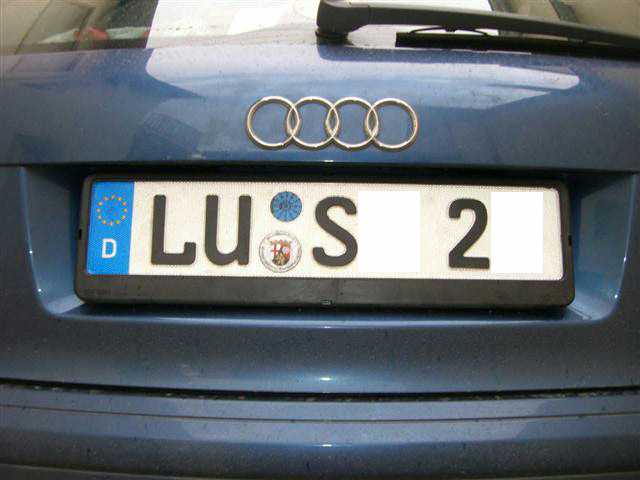

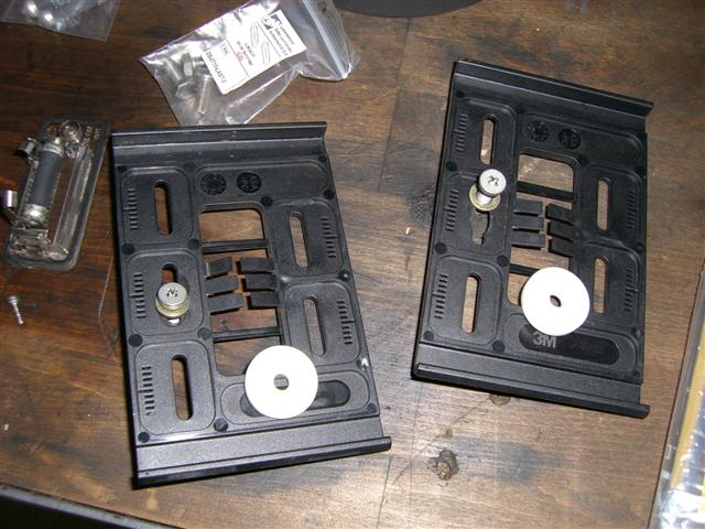

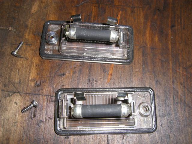

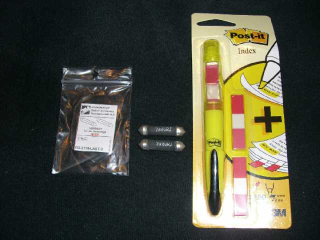

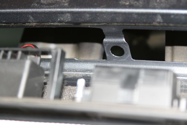

    War heute in der Werkstatt um die Lastwiderstände einsetzen zu lassen.
    Zusätzlich brachte ich mein spezielles Schaumgummiband mit zum Entkoppeln, und die 2 Scheiben als Distanz. Schrauben hatte das Autohaus. Und zwar mit flachem Kopf und Torx.
    Auf das Blech der Heckklappe kam Isolierband 50mmbreit. Darauf wurden Streifen des Schaumgummibandes geklebt. Damit es bei der Demontage nicht am Lack hängen bleibt. Das geht nämlich nur ab indem es zerbröselt und überall Brocken kleben bleiben.
    Auf das Schaumgummiband wurden die 2 Halter angeschraubt. Das Dämpft und entkoppelt :D
    Mein Mechaniker dort beim Pfälzer Autohaus Brass ist echt ne Wucht. Er montierte das so gut, dass ich nichts dämmen und entkoppeln brauchte.
    Auch Dank der Scheiben . Sie sind größtenteils damit verantwortlich dass das SLN nicht scheppert.
    Großes Lob an den Erfinder hier im Forum .
    Wer im Raum Mannheim/Ludwigshafen einen kompetenten Händler zur Montage sucht, dem empfehle ich mein Händler
    Das Pfälzer Autohaus Brass in Ludwigshafen
    Industriestraße 48
    67063 Ludwigshafen
    Tel.: 0621-69007-90
    Fax: 0621-69007-11
    Hier noch n paar Bilder
    Ach ja,,,nach der Montage wurde eine von mir mitgebrachte Schwarzwäldertorte verputzt....wie jedes Jahr :D
    Shok
    151
    48.519
    • 21. Dezember 2006 um 12:06
    • #370

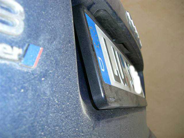

    Wieviel mm hat es bei Euch eigentlich Luft, wenn ihr seitlich, Links+Rechts den Spalt ausmesst Blech-Rückseite SLN ?

    Jetzt habe ich mal das Auto gewaschen, nachdem man mir hier ein schlechtes Gewissen eingeredet hatte, bezüglich des 4.ten Bildes vom gestrigen Werkstatt-Besuch.
    Bei dieser Gelegenheit erstellte ich mal ein Video, um das Zufallen der Heckklappe zu dokumentieren. Im genaueren, dem Zuschnapp-Geräusch der Klappe. Hier scheppert nichts vom Schild.
    Im übrigen, wie hört sich Eure Heckklappe an? Die hier fiel halt schon 3 Jahre lang zu +smile+

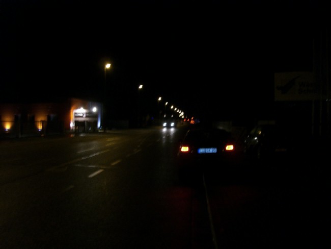

    Gerade heute wieder erlebt auf der Fahrt nach NSU zu AUDI
    A6 dreispurig, rechts LKW, ich mittlere Spur, dann mal ca 50-100m hinter mir die Kolonne, und das mit 120km/h bei erlaubten 120km/h
    Ich denke ich war heut ein Stauverursachendes Objekt :D
    Muß an der Gegend liegen. Noch keiner der dicht auffuhr. Alle halten ewig Abstand.

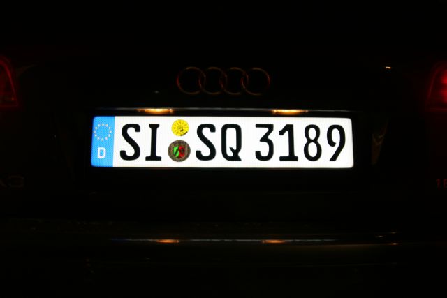

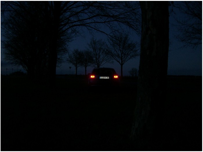

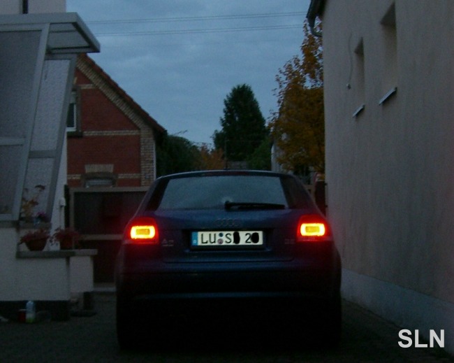

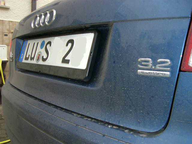

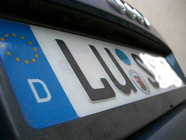

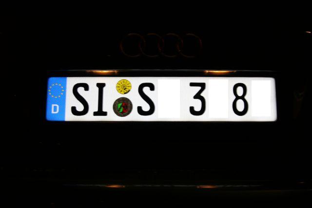

    Hab für 3M , mal n paar Bilder gemacht bei Dämmerung, das hier gefiel mir recht gut
    Uhrzeit: 17:14 Uhr
    Datum: 4.1.2007
    Cam: Casio Exilim EX-S600 ohne Blitz
