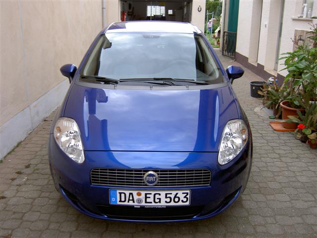

    Der neue Fiat Punto steht optisch in völlig neuem Gewande dar.
    Im Vergleich zu seinem Vorgänger ist er innen wie außen sichtlich gewachsen.
    Die Karosserie wirkt aufgrund seiner größeren Flächen ohne den altbekannten Ecken und Kanten eher ruhig und zeitlos.
    Nimmt man von der Front die Partie des Stoßfängers weg, und schaut sich den Punto von vorne an , wie auf Bild 1, so könnte es sich optisch um einen Golf4 oder einen englischen Sportwagen handeln. Manche sehen sogar Ähnlichkeit zu einem alten Porsche.
    Störend hierzu sind die lange in die Motorhaube ragenden Scheinwerfergläser und das hohe Fahrwerk.

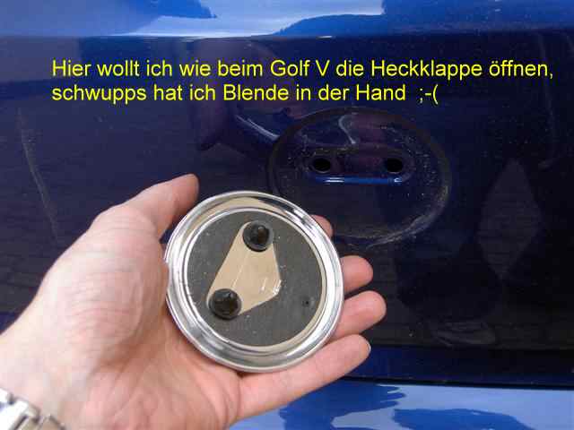

    Ein großes Manko ist der Mechanismus zum Öffnen der Heckklappe. Die Optik lässt vermuten, dass man sie im Stile eines VW Beetle oder Golf V öffnet, indem man das Emblem (hier mit dem FIAT-Zeichen) hochzieht. Der Erfolg nach 3 Versuchen die recht kräftig waren, da sich das Zeichen nicht bewegte, war die ungewollte Demontage des Emblem, welches ich dann in der Hand hatte.
    Dies verdeutlichte, dass das Zeichen nicht ausreichend durch den Clips-Mechanismus befestigt ist. Zudem sind die Löcher im Blech der Heckklappe ungeschützt, ohne Kunststoff oder Gummi abgedichtet. Feuchtigkeit kann so in das Auto Eindringen, bzw zu Rost an der Befestigung führen.
    Öffnet man die Klappe über die Fernentriegelung mit dem Funkschlüssel, so springt die Klappe ca.2-3 cm auf. Nun muß man im Bereich Klappenunterseite-Stoßfänger mit den Fingern untergreifen und die Klappe hochdrücken. Dieses birgt ein erhebliches Verletzungsrisiko. Schmutzige Finger sind vorprogrammiert. Siehe Bild.

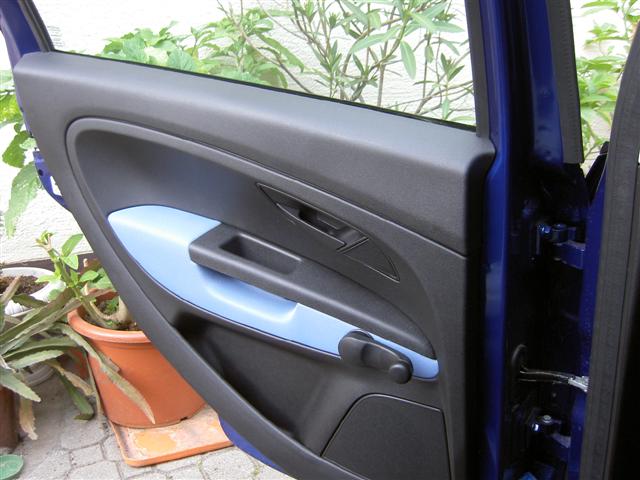

    Wo wir schon bei den Türen wären. Auch hier setzt sich der Trend vom Kofferraum fort.

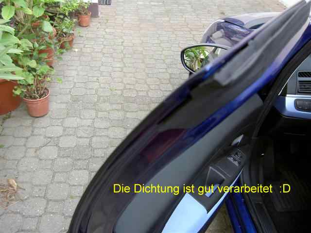

    Man erkennt noch zuviel nacktes Blech der Türen. Auch im geschlossenen Zustand. Die Dichtungen sind teils nur auf den Blechfalz geschoben. Im Bereich zum Dach gar mit doppelseitigem Klebeband befestigt. Ein Unding. Bei sommerlicher Hitze löst sich folglich beides und steht ab. Dies hinterlässt beim Betrachter keinen qualitativ guten Eindruck von Verarbeitung. (siehe Bild).
    Für diese Klasse wiederum fallen alle 4 Türen wiederum gut und satt ins Schloß. Da gibt es Konkurrenz in einem höheren Gefüge die hier schlechter abschneidet.
    Dadurch dass die vorderen Türen im Bereich Scharnier A-Säule eine Stufe besitzen, wirkt auch dieser Bereich der Abdichtung unsauber und provisorisch. Sämtliche Dichtgummis an den Türen sind in einem eher schlechten Zustand.

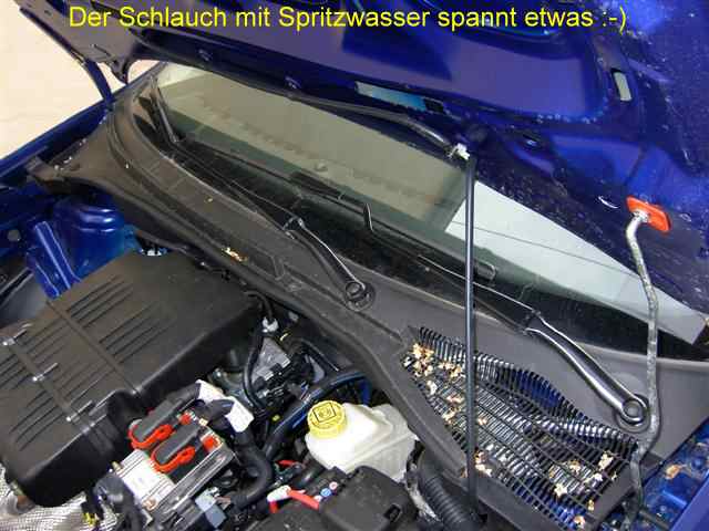

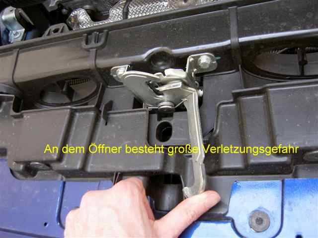

    Zum Motor gelangt man über einen engen Spalt der sich am Schlossträger nach Entriegeln der Motorhaube aufmacht. Neulinge suchen verzweifelt nach der richtigen Technik die Haube zu öffnen. Erst nach etwas Fuschelei
    an einem scharfkantigen, unverkleideten Öffnungshebel aus Metall kann man die Haube öffnen. Frauen werden hier den ein oder anderen Fingernagel einbüßen. Auf ein automatisches Öffnen mittels Gasdruckdämpfer wartet man vergeblich. Es ist keiner verbaut. Es bedarf reichlich Energie die schwere Klappe hochzuheben und mit dem hakeligen Feststeller der auf der rechten Seite des Motorraumes befestigt ist, zu arretieren. In der geöffneten Position fällt einem sogleich der Schlauch vom Waschmittelbehälter zu den Waschdüsen auf. Er steht extrem unter Spannung. Klar dass FIAT sparen muß, aber 3cm mehr Schlauch wären hier nicht verkehrt.
    Der Motor ist übersichtlich verpackt, eine untere Motorraum, bzw Aerodynamikverkleidung fehlt. Der Blick zum Strassenbelag ist offensichtlich. Verwunderung bereitet das Radhaus. Es ist nicht aus Blech. Stattdessen wurde diese Öffnung mit einer Kunststoff-Radhausschale besetzt. Ob das noch Crash-Sicherheit bietet? Zudem erhöht es die Innenraumgeräusche bei schnellerer Fahrt.
    An die Birnen der Lampen kommt man dank des kleinen Motors sehr gut.

    Ich finde den Punto von aussen eigentlich auch gelungen - ein durchaus schnittiger Kleinwagen, der in der Zielgruppe (Frauen!!) sicher reichlich Zuspruch findet. Zumindest solange man nicht drin gesessen hat anscheinend... :-o
    Das die Passgenauigkeit nicht mit Audi mithalten kann, ist ja ok und nicht sonderlich verwunderlich. Aber das Du da nur ein wenig was anfassen mußt und hast gleich Einelteile in der Hand, das geht nicht. Genauso wenig wie ein Grill, der sich in seine Bestandteile auflöst, wenn das Auto mal 1/10 Mach erreicht! :-o

    Ne Frechheit find ich, dass die Dichtung der Tür mit doppelseitigem Klebeband befestigt ist. Grad bei der Hitze im Moment geht doch da die Dichtung von der Tür weg.

    aber die frontansicht gefällt mir sehr gut! hat was von nen maserati oder aston martin! das wars dann aber auch.
