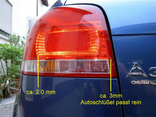

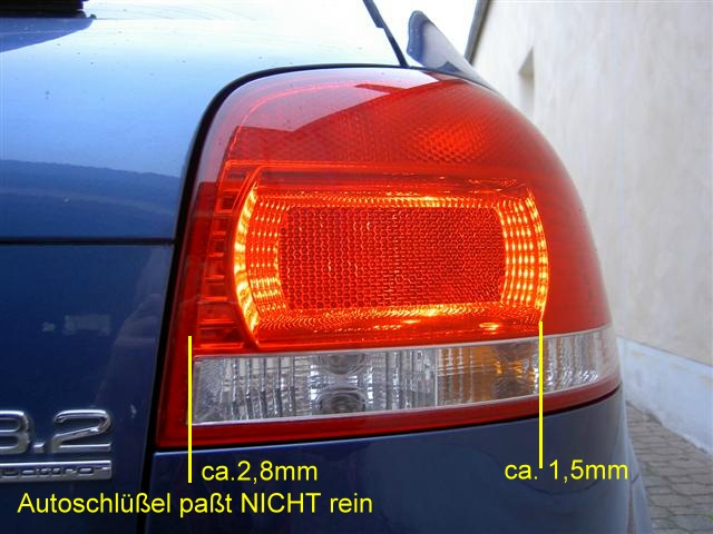

    ...allerdings hab ich irgendwie n komisches Gefühl wenn ich mir das Spaltmaß zur Heckleuchte anschau.
    Auf der Fahrerseite ist es etwas größer als auf der Beifahrerseite.

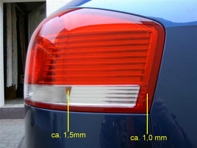

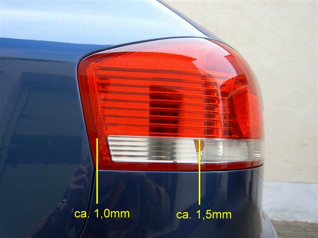

    Da geht nämlich der Autoschlüßel flach genau rein. Rechts nicht. Hab mal 4 Bilder gemacht.
    Könntet ihr mal bei Gelegenheit schauen was ihr so für Maße an den Punkten habt?
    Im Autohaus fand ich einen A3 da war es komplett unterschiedlich und größer,
    1 A3 da war es press an Heckleuchte
    und 1 A3 wo es ähnlich mir war 8-|

    Also bei mir schaut´s so aus:
    Bei der linken Seite bin ich mal an nen Blumenkübel gefahn, vielleicht sind die Spaltmaße deswegen links etwas gröser !!!

    para mach dich locker ;)
    wenn du den heckscheinwerfer ausbaust (z.b. lampenwechsel) und dann beim einbau nicht ganz genau hinschaust, sitzt er nicht so exakt. das lässt sich schnell beheben, ist imo aber etwas übertriebene akribie

    die Fuge kannst du eh nicht verändern weil die Stoßstange halterungen unter den Rückleuchten hat da kannst du eine neue Stoßstange anbauen lassen und die wird immer so sitzen
    also mach dir keine sorgen das ist schon oky so (den an dein Fiat Leihwagen)

    Also mach am Kofferraum diese Schraube locker, rück dat Dingen zurecht und machs wieder fest. Das sollte einheitliche Spaltmaße ergeben.

    juppa, das Spaltmaß solltest Du eigentlich selbst ganz leicht
    korrigieren können...
    von innen im Kofferraum mit ner Ratsche die Rückleuchte lockern
    und zurechtrücken.
    (p.s. bloß nicht das Deckelchen verlieren, mir gings letztens so)
