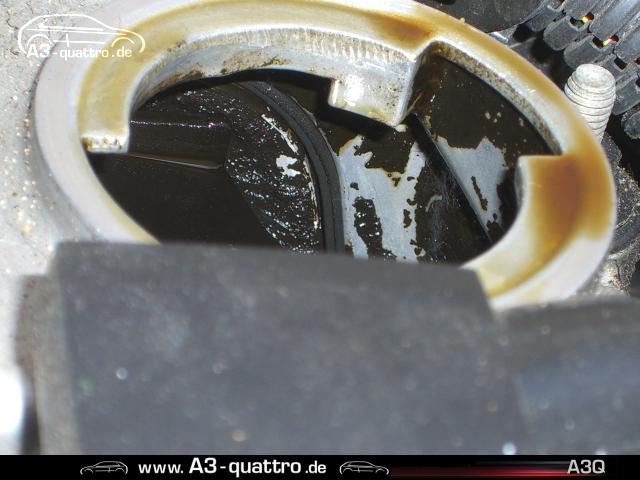

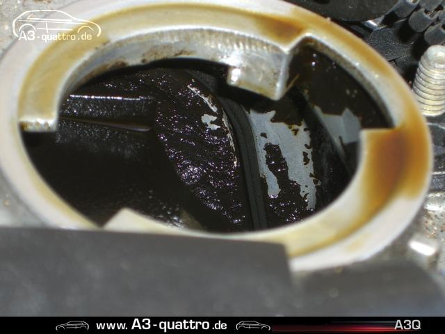

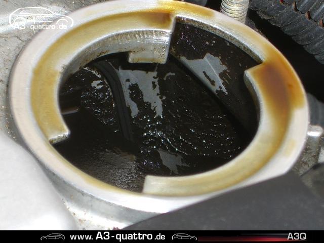

    Mit dem Mobil machste nichts falsch.
    Ich nutzte heute einmal den Tag und schaute mal wieder unter den Öldeckel. Da wirds echt immer sauberer :thumbup:
    Vorerst wie es einmal war.....
    Bild vom 7.2.2009
    Bild vom 4.4.2009
    Bild vom 15.4.2009, 1 Tag nach Öwechsel und ca 120km strammer Autobahnfahrt
    Bild vom 20.4.2009
    Wieder 120km stramme Autobahnfahrt
    31-8-2009 ...... ca.113000km
    Hier vom 16.3.2010
    Und nun vom 8.5.2010
    Nach Ölwechsel auf Addinol, ca. 300km damit gelaufen.
    Aktuell: 138446km erneut Addinol MV0546 5w40 (2.tes 6-Monatsintervall)

    Hast du mal über ne Motorspülung nachgedacht`?
    176
    48.648
    • 22. Januar 2011 um 15:43
    • #397
    Ja, aber unintressant. Der Motor innen ist sauber. Das bestätigt die Ölanalyse. Was dreckig ist, ist nur dieser Teil des Kettenkastens auf der Innenseite. Weil die Werkstatt den damals bei der Reparatur nicht säuberte und einfach wieder so angeschraubt hatte.
    Ich könnte ihn ausbauen und reinigen lassen. Der Aufwand würde aber 700 Euro Kosten. Das ist Irrsinn. Ich warte bis zur nächsten Kettenreparatur. Dann wechsel ich auch alle Lager im Kopf aus
