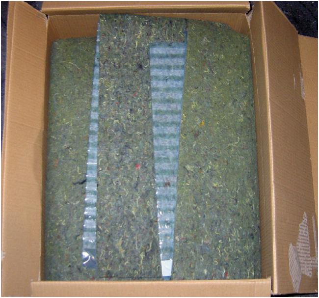

    Heute kamen die Dinger.
    Ich bin sehr begeistert.
    Erstens von der Qualität und zweitens vom schnellen Lieferservice.
    Der Händler ist zu empfehlen
    http://www.stevens-wesel.de/

    Ich werde damit die Unterseite der Styropor-Formschaumteile der Kofferraumboden-Verkleidung bekleben. Dann die seitlichen Stoßstellen.
    Zusätzlich an der Ladekante Richtung Stoßfänger das Blech.
    Beide Seitenverkleidungen im Kofferraum mach ich ab.
    Links wo der Subwoofer ist, bekleb ich die Verkleidung auf der Innenseite. Und die leeren Stellen am Blech.
    Rechts die komplette Blechwand.
    Vorne in den Fußräumen wo der Radkasten ist, unterm Teppich.
    Im Fond unter den Seitenverkleidungen Links + Rechts
    Im Handschuhfach bastel ich damit ne Schale wo mein mobiler DVD-Player dann drin ist.
    Der Rest bleibt für Bastelarbeiten wenn mal irgendwo was knarzen sollte etc.

    Kleine Ergänzung, diese Matten sind nur für Stellen geeignet die nicht nass werden!!
    Also z.B. auf keinen Fall in einer Tür verwenden, dann saugt sie sich voll und fängt an zu schimmeln!
    Das riecht dann etwas... ;)
