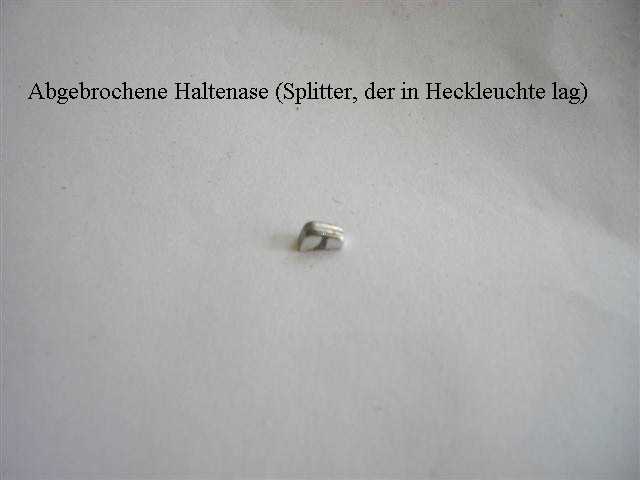

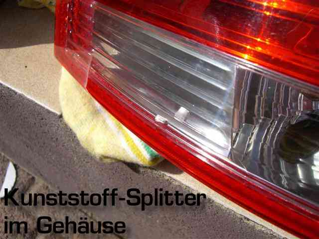

    Ich hatte schon immer 2 kleine Kunststoffstückchen in der Heckleuchte liegen. Zeigte die neulich auch bei ner Ausfahrt einigen.
    Eventuell waren es ja die 2 Körner. Also Heckleuchte ab, und solange geschüttelt bis die raus waren. ABER: Es rasselt weiter.

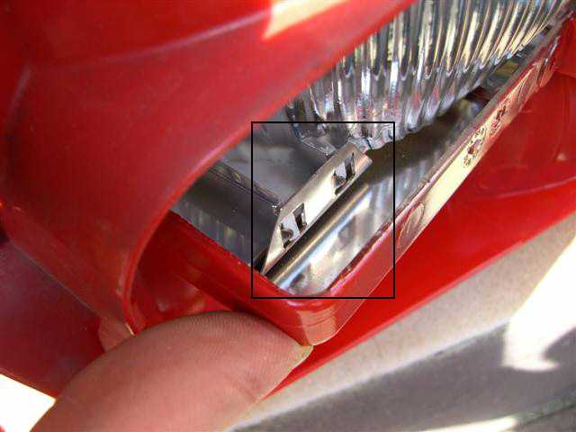

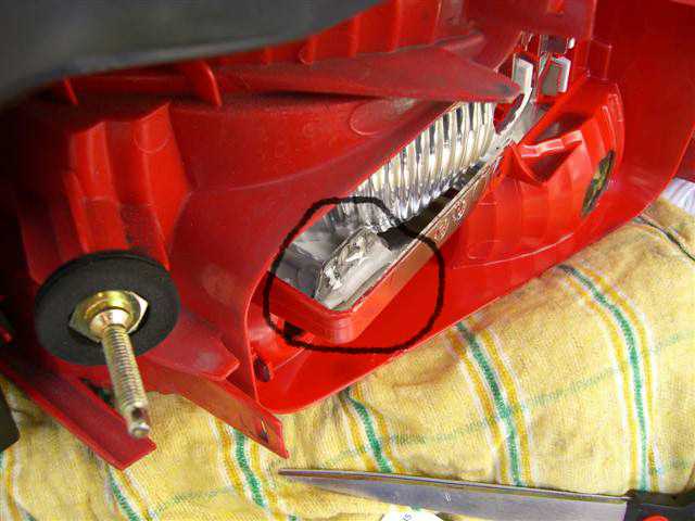

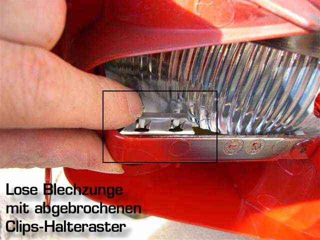

    Dann untersuchte ich mal den Aufbau der Hecklampe. Und tatsächlich. Mittig ist ein Blechstreifen mit 2 Krallen lose. Die sollten wohl in eine Rastung einclipsen die nun weg war.
    Die abgebrochenen 2 Splitter passen da genau drauf. Hält man den Finger auf das Blech ist Ruhe.

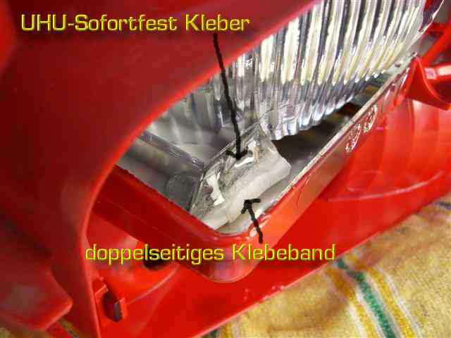

    Also doppelseitiges Klebeband geholt. Einmal gefaltet. Unter den Blechstreifen geschoben, und mit 2-Komponentenkleber UHU-Sofortfest 2 dicke Klebepunkte auf die Lasche des Blechstreifens und der Kunststoffhalterung.
    5 Minuten warten bis Kleber ausgehärtet ist.
    Schütteltest........NICHTS zu hören. Das war es.
