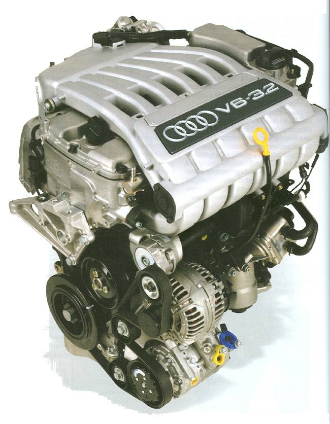

    Hi Jungs !
    Klingt jetzt bestimt blöd. Aber ist unser 3.2 wirklich ein VR6 ? Weil es steht ja nur V6 drauf ???

    Ja :)
    Ist ein echter VR6 mit 15 Grad Spreizungswinkel der Zylinder. Daher auch nur 1 Zylinderblock.
    HIER gibts ne ausführliche Beschreibung des Motors.

    Hier der VR6 Motor des A3 3.2
    Hier
    ein V6 Motor
    Der VR6 ist quasi eine Mischung aus Reihen-Sechszylinder, und V-Motor
    Ein V6-Motor hat links und Rechts 3 Zylinder, meist mit einem Winkel von 90 Grad
    Somit hast Du links und rechts je 1 Zylinderkopf. Das macht ihn teurer.
    Der VR6 Motor hat durch die geringe Schrägung von 15 Grad nur 1 Zylinderkopf. Beim VR6 sind die 6 Zylinder quasi in einer Reihe, nur leicht versetzt, sie haben keine gemeinsame Schnittlinie in der Mitte wie der Reihensechser
