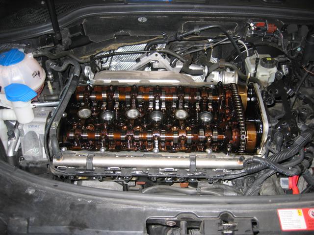

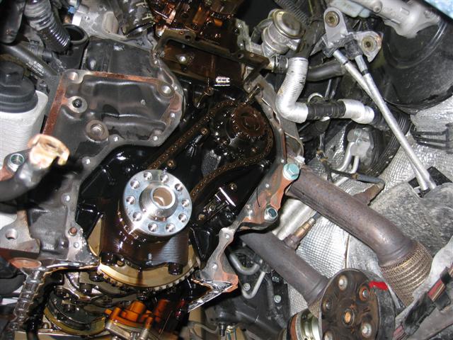

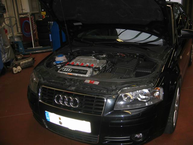

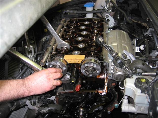

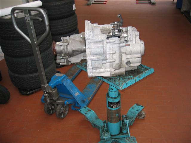

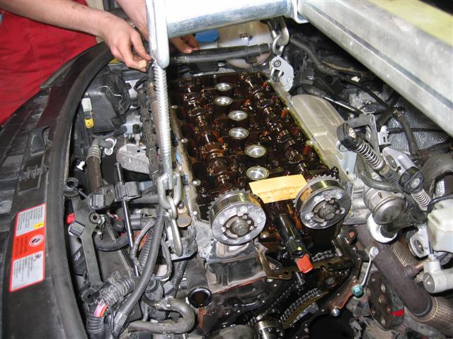

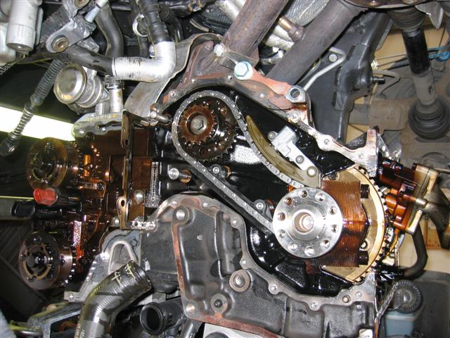

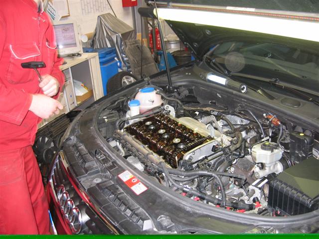

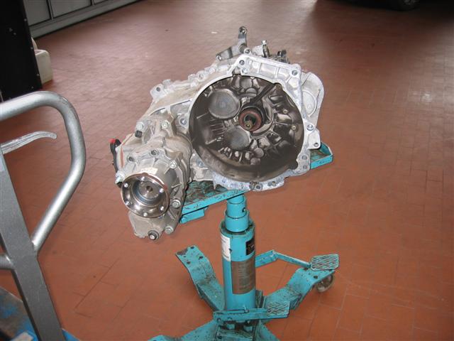

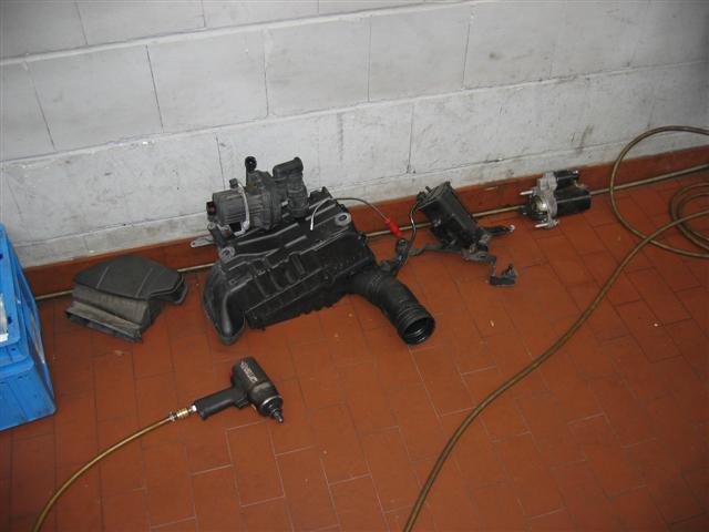

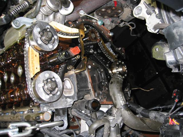

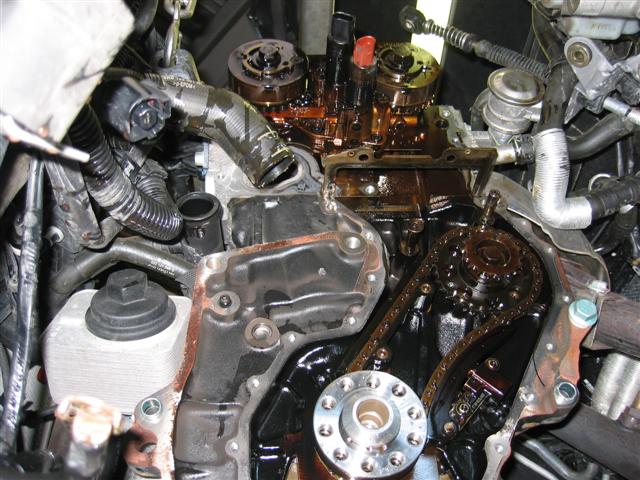

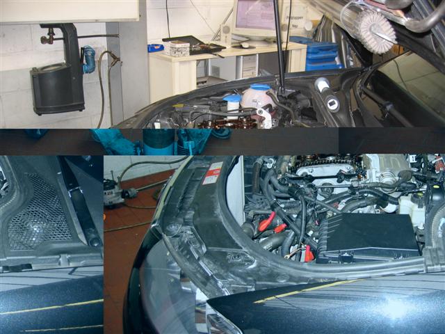

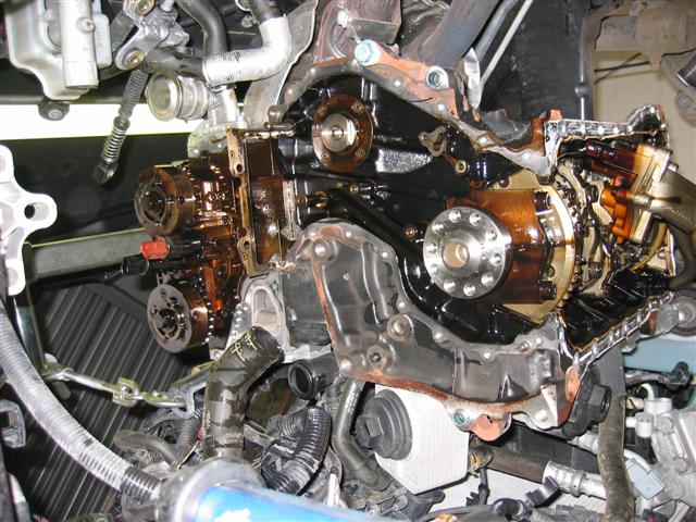

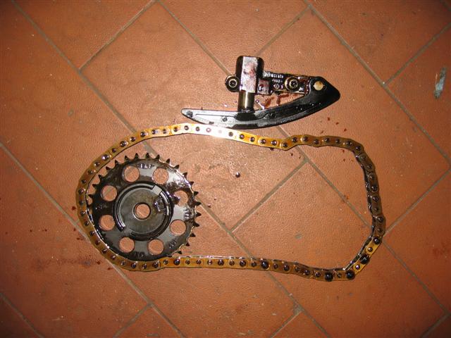

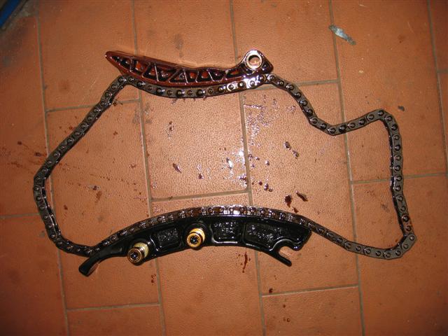

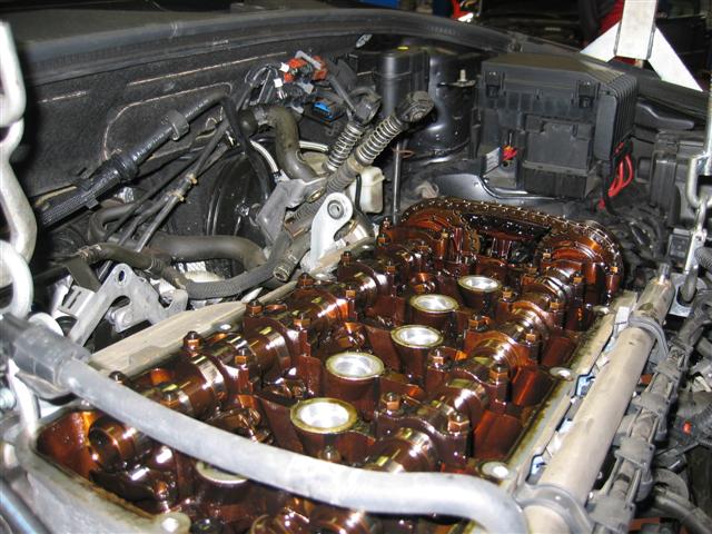

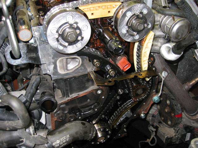

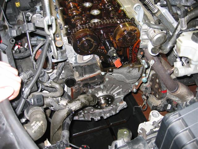

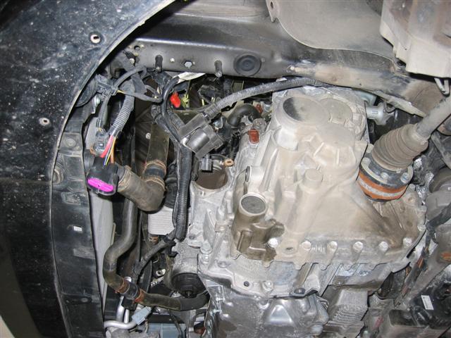

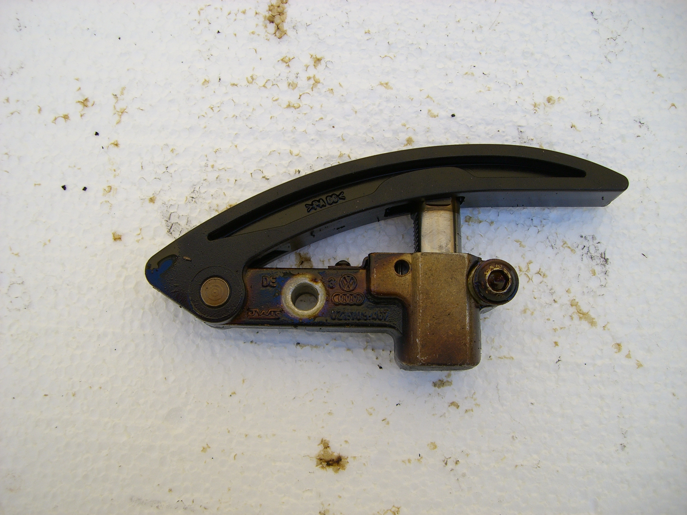

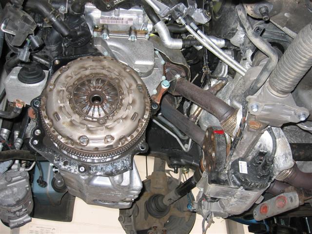

    Hallo zusammen,
    nachdem ich meinen A3 am Montag zur Reparatur gegeben habe, habe ich ihn heute endlich zurück bekommen. Die ausgetauschten Teile konnte ich leider nicht bekommen, da diese Richtung Audi geschickt werden (wegen der Kulanz). Aber ein paar Fotos haben die Werkstattknechte gemacht:
    Ich habe alle Fotos die gemacht wurden mal in voller Auflösung in ein Zip File gepackt. Wer Interesse hat, kann es sich ja herunterladen.
    DOWNLOAD
    Zu den Kosten kann ich leider noch keine Angaben machen, da die Rechnung wohl erst nächste Woche kommen wird.
    129
    48.367
    • 20. März 2008 um 21:25
    • #445
    Danke für die Info und die tollen Bilder. Haben die gut gemacht.
    Für einen schnelleren Download, hab ich die mal auf unseren Server gepackt.
    Bilder-Archiv downloaden
    Die Bilder hab ich dann noch kleingemacht und setze sie hier zur direkten Ansicht rein
