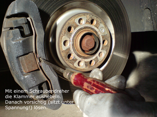

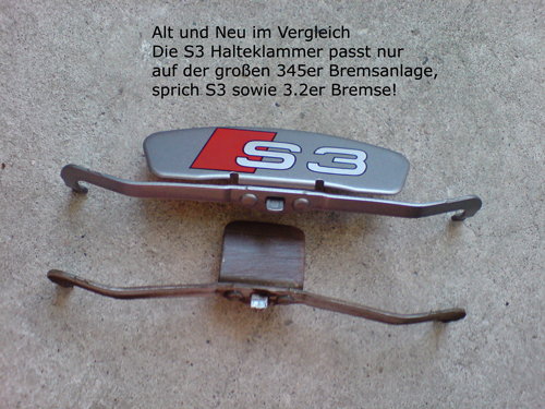

    So, anbei mal wieder eine kleine "Anleitung".
    Anbau der S3-Haltklammer an die 3.2er Bremse
    Danke an Sippel und TFFY von MT und mit dicken Knutsch an meine Frau, die sich mal wieder die Zeit genommen hat alles zu dokumentieren. (**)
    Als PDF
    https://www.a3quattro.de/medien/klaschi…20anbringen.pdf
    S3 Haltefedern anbringen.pdf 452,08 kB – 101 Downloads

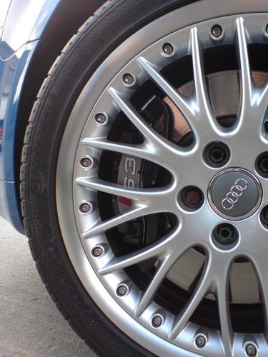

    Wow ... (**)
    Klasse Anleitung und Super Idee. Hab die auch bestellt jetzt. Dienstag ist Termin, dann kommen Spiegelkappen und diese Bleche dran.
    Schaut Klasse aus auf dem Schlumpf !! Shok
    Bald ist er ein neuer Schlumpf o--o
    • 14. März 2007 um 18:04
    Ja, das sieht echt super aus! (**)
    Ein richtig preiswertes Tuning mit Hinguckereffekt.
    Thumbs up! ;)
    Und danke Janin für die Bilder. Sind super geworden! :)

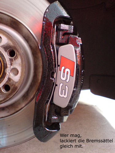

    ich hab meine jetzt auch vor mir leigen jetzt muß nur noch Bremssattel Lack her aber welche Farbe...??? ich glaube ich bestell mir auch schwarz :D obwohl ich Bronze auch sehr schick finde

    @ Klaschi wie lange dauert das bis der Lack trocken ist?

    Ich würde versuchen das ganze Abends zu lackieren, dann kann der Lack über Nacht trocknen. Nach gut einer Stunde ist der Lack aber schon angetrocknet und die Klammern/Felgen können wieder montiert werden.

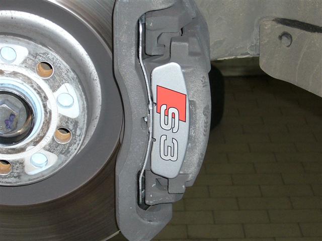

    Heute war Werkstatt-Tag beim BRASS :D
    unter anderem wurden auch die Klammern gewechselt.
    So siehts an nem unlackierten Sattel aus
