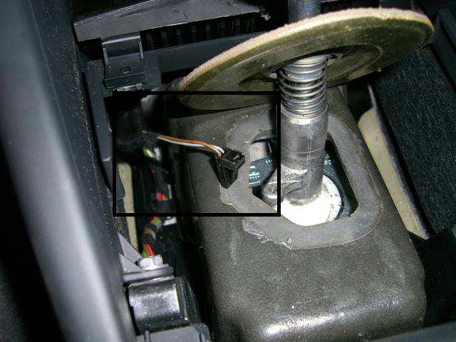

    Was ist das für ein Kabel? Ist das schon ne Vorbereitung für Beleuchtung? Das lag da blind unterm Knauf unter der runden Scheibe

    Das sieht in der Tat sehr stark nach einem Beleuchtungskabel aus! Ist das irgendwo übrig/rausgefallen bei deiner RNS-E Bastelei o.ä.?
    Steck doch einfach mal die Kabel vom Schaltknauf in den Stecker und schau, obs funktioniert. Da kann nichts schiefgehen.

    Neee Du, das lag da in dem Schacht wo die Schaltstange ist, ich war selbst überrascht. Kann da an der LED nichts kaputtgehn?
    Welche Farbe vom Knauf soll ich auf welche Farbe vom Kabelstrang dran machen?

    Ich weiss nicht, ob Helge die Kabelfarben immer gleich gemacht hat. Probier es einfach aus, die LEDs halten das aus. Ich habe das bei meinem Umbau auch gemacht. Noch leuchten sie ;)

    Und welche Farbe muss nun wohin? Rot von Helge an das Blau oder was das ist am Kabelbaum?

    Da bau ich fast 2 Stunden die ganze Inneneinrichtung auseinander, und vorne liegt ne Vorbereitung für einen Schaltknauf zu beleuchten. Das Ding funktioniert in der Tat

    eins ist blau (+), das andere braun (masse). die knaufkabel sind rot und schwarz. du musst es einfach ausprobieren. bei mir war es afair rot auf blau und schwarz auf braun.
    => beide reinstöpseln
    => licht an
    ===> geht
    =====> end
    ===> geht nicht
    =====> anders reinstöpseln
    ========> geht
    ===========> end
    ========> geht nicht
    ===========> kontakte überprüfen
    ===========> kabel tot...

    Also nach gut 4 Stunden !!!! und einigem Fluchen und Ärgern ist das Dingens drin.
    Hätte ich nochmals die Wahl würd ich das beim BRASS machen lassen. Alles zusammen dauerte es bestimmt nicht länger als 30 Minuten. Aber wenn man dieses kleine Navi drin hat, ist alles anders als in der Beschreibung von 007. Der Ziggianzünder geht nämlich nur raus wenn die komplette Mittelkonsole rausgebaut wird. Und hierzu muss zuviel demontiert werden. Hintere Ablage, hinterer Ascher, Handbremshebelverkleidung, MAL, Schaltkulissenabdeckung, beide seitlichen Knieauflagen, Ablagefach unter der Climatronic.
    Hätt ich nicht das Vorbereitungskabel letztendlich gesehen, welches unter der runden Scheibe lag, hätt ich alles zusammengebaut und wäre ins AH.
    Das Kabel fand ich nur weil ich überall meine Nase reinstecken muß wo was neues ist. Keine Ahnung warum ich das Kabel da liegen hatte und warum das unter der Scheibe im Getriebetunnel lag. Ich hoff nicht dass bei ner Inspektion das vergessen wurde wo anzuklemmen...löl
    Jetzt ist das zu spät. Den Stecker hab ich abgepetzt, und die LED-Beleuchtung angelötet.
