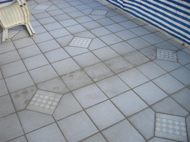

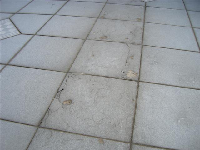

    Auf unserem Balkon wurde 1997 nach einem großen Hausbrand der Boden neu gefliesst.
    Seit gut 2 Jahren platzt da fast in einer Reihe eine Fliese nach der anderen ab.
    Ist hier jemand Fliesenleger, oder kennt jemand einen?
    Wie kann sowas passieren? und vorallem in einer Reihe und der Rest hat gar nichts?
    Wie kann man sowas reparieren? Ich glaub nicht dass es diese Fliesen noch gibt?

    so War eben auf Balkon...mit Unwohlsein beim Laufen 8-|
    In der Tat, nur die abgeplatzte Reihe ist hohl. Zudem fragte ich die Eltern, und genau unten drunter war der Brandherd gewesen :-o ;(
    Es scheint echt so zu sein, daß sich die Festigkeit der Stahlarmierung geändert hat und durch die Hitze weicher wurde. FanbertA3 kennt das bestimmt.
    Spannungsarm glühen etc
    Ich glaub nun haben wir das Rätsel. Der wird sich wohl senken.Genauer, beide Seiten kippen in der Mitte ab :(
    Wir werden mal n Statiker holen

    weil der Beton nur stückweise erneuert wurde hat er nun auch mehr Angriffsfläche gegen Feuchtigkeit an den Stellen von alt zu neu kann Wasser untern Beton gekommen sein und er kommt hoch
    oder aber es ist der harmlose Fall der alte und der neue Beton arbeiten und so muß nur eine Schnittfuge gemacht werden
    das die Eisen geschwächt sind glaube ich ehr nicht ich denke das wurde Darmals getestet worden falls nicht solltet ihr den Balkon eventuell Röntgen lassen
    nimm mal ein paar Fliesen hoch und schau ob der Untergrund noch Oky ist
    wenn der Brant unten Balkon war ist das für`s Eisen nicht so schlimm weil die Wichtigen Eisen beim Balkon alle oben liegen und 20cm Beton halten schon sehr viel Hitze aus
    wie groß ist der Balkon? hat der Fliesenleger Schnittfugen gemacht?
    Fliesen auf ein Balkon sind immer eine Haarige angelegenheit deswegen wird das heut zu Tage kaum noch gemacht

    Die Fliesen hat es ganz einfach nur gefroren
    Da brauchst du keinen Statiker und kein röntgen und kein garnichts
    Da wurde eben damals beim austauschern gepfuscht oder der beton konnte nicht richtig durchtrocknen.
    Eindeutig aufgefroren
    Wenn sich da was senken würde hättest du sofort im haus und an anderen stellen des balkons auch risse

    Also um mal eine Meinung von einem Fachmann (nicht mir pers.) einzubringen. Habe diesen auf dein Problem angesprochen ... folgendes kam dabei raus:
    Die Terasse hat sich einfach gesenkt .. Dort wo die Terasse unterhalb der Fliesen springt, zerreisst es auch die Fliesen selbst. Der Sprung wandert sozusagen dem unsichtbaren Sprung nach.
    Zur Aussage von FanBert .. Ja natürlich reicht ein kleiner Sprung in der Fliese und den Rest erledigt dann der Frost .. Wasser tritt ein und gefriert -> Fliese platzt.
    Die Frage stellt sich aber eher, wieso sind die Risse in die Fliesen gekommen, und wieso betrifft es genau nur eine Reihe.. Alles deutet darauf hin, dass der Untergrund abgesackt oder sich verändert und so den Spannungsrisse verursacht hat ..
