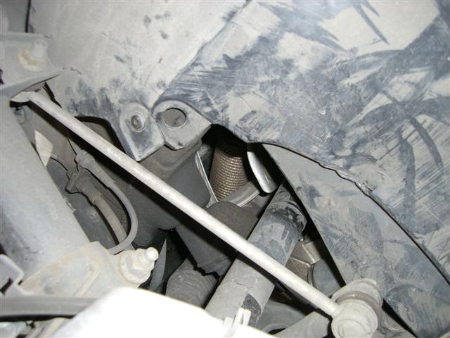

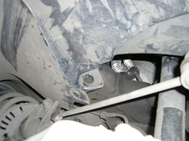

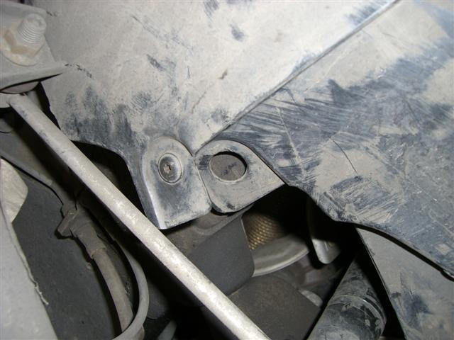

    Ma sieht sich immer 2x im Leben, oder so ähnlich :D
    Ich meine damit den Mistigen Pylon, bzw was er tat 8-|
    Gestern beim Radwechsel auf Winterbereifung entdeckt.
    Da ist so eine Schraube, die kein Halt mehr hat, ca 2 cm ausserhalb ihres Bereiches und steht auf.
    Folge:
    --Der Schraubenkopf ist durch die Felge abgeschliffen
    --Die Radhausschale hat Schleifspuren wenn eine Linkskurve gefahren wird
    I--m unteren Bereich ist der Kunststoff durch die Reibungshitze angeschmolzen
    Ich muss da mal in die Werkstatt. Die Schraube anziehen bringt nichts, da im Blechholm das Gegenstück fehlt wo sich die Schraube reindrehen soll und somit fest wird und die Radhausschale anpresst.
    Blöder Pylon wasnlos ;D

    Also, zumindest im letzten Bild ist die Kunststoff-Spreizniet noch an der Schraube dran. Die kannst Du wieder ins Loch zurückstecken und die Schraube *fest* anknallen. Dann müsste der Niet aufpilzen und die Schale wieder fest halten.
    Die Nieten sind Cent-Artikel, hat jeder VW-/Audi-Mensch da.
    Bei mir war direkt nach Auslieferung vorne eine Niete lose, da hab' ich mir mal gleich 10 Stück für 2,50 EUR geholt - man weiß ja nie :D ...
    Pete

    Nee geht leider nicht. Da is was kaputt, hab das probiert 8-|

    • #116
    Original geschrieben von Paramedic_LUNee geht leider nicht. Da is was kaputt, hab das probiert 8-|
    Hmm... Kann sein, dass die Niete schon "rund" ist, dann dreht die lose...
    Siehe Pic - die Niete hat einen quadratischen "Kragen" und kann so nicht mitdrehen.
    (Zumindest hoffe ich, dass es nur die Niete ist ... :o )
    Pete

    Scheint sie zu sein.
    Jedenfalls is die So kaputt, dass ich die Schraube nicht aus der Verkleidung bekam. Entweder bohren die das auf, oder es kommt ne neue Verkleidung rein.
