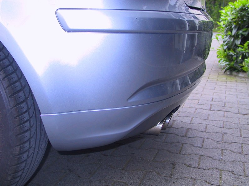

    Pass der s3 "heckdiffusor " auch auf die serienfront! oder muss man gleich eine ganze heckschürze kaufen!
    wenn ja weiß jemand was es kostet?
    danke

    soviel ich noch weiß müsste der aufs serien heck passen;)
    • 22. September 2007 um 23:58
    Kommt drauf an.
    Der Diffusor passt ohne Probleme an das S3- sowie das S-Line Heck.
    Beim normalen Heck ist die Biegung anders. Passt wohl auch, spannt aber.
    Ich versuche mal ein Bild zu finden.
    • 23. September 2007 um 00:21
    http://www.motor-talk.de/bbs/Attachment…77477&ajax=true
    Zitat G-J:
    Nur sollte halt beachtet werden das der Diffusoransatz vor der Lackierung an die normale Heckschürze angepasst wird (Haltenasen und Anpassung der Form durch Erwärmung und kürzen der Enden).
