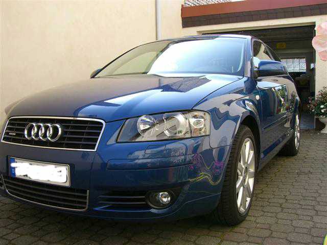

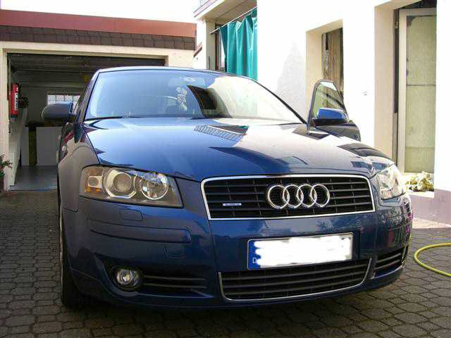

    Frage...ich lass meinen 3.2 komplett zum S3 von der Optik her umbauen...Audi versicherte mir auch, dass die Scheinwerfer (Xenon mit LED) vom Cabrio 1:1 identisch wären mit denen vom 3.2!
    Kann das wirklich sein?
    306
    49.397
    • 6. Juni 2008 um 14:28
    Vom neuen Facelift A3 3.2 bestimmt. Aber bei unseren "alten" A3 mit Sicherheit nicht. Ich stand schon vor den Scheinwerfern des Cabrios. Die passen ganz und gar nicht in den alten A3, bzw zum S3-Optik-Paket des "Nicht-Facelift-S3"
    Schau es dir an im Facelift-Thread
    Die haben ganz andere Winkel und Rundungen
  • Adrenalin
    • 6. Juni 2008 um 14:33
    Problem ist, ich war am Mo bei Audi in Ingolstadt und hab das alles in Auftrag gegeben...ich hab ne 100%ige Zusage, dass alle Stecker usw. gleich wären u. einzig offener Punkt ist die Elektronik, ob sie es, obwohl kein Taglichtschalter innen vorhanden ist, trotzdem so einstellen können, dass es mit der Zündung angeht.
    Sprich, Passgenauigkeit wurde mir versichert...
    Also wir reden von denen hier ;)
    306
    49.397
    • 6. Juni 2008 um 15:45
    Das sind die, die ich fotografierte im anderen Thread. Und die passen nicht weil die Winkel spitzer sind.
    Ich lass mich gern eines besseren belehren ;)
    • 7. Juni 2008 um 23:01
    Also wenn du auf den fotos sagen kannst das die winkel anders sind, dann respekt. Jedes foto aus nem anderen winkle geschoßen und auf jedem hat der scheinwerfer ne andere größe
    Für gewissheit hilft nur abmessen, schablone machen oder austesten :D
