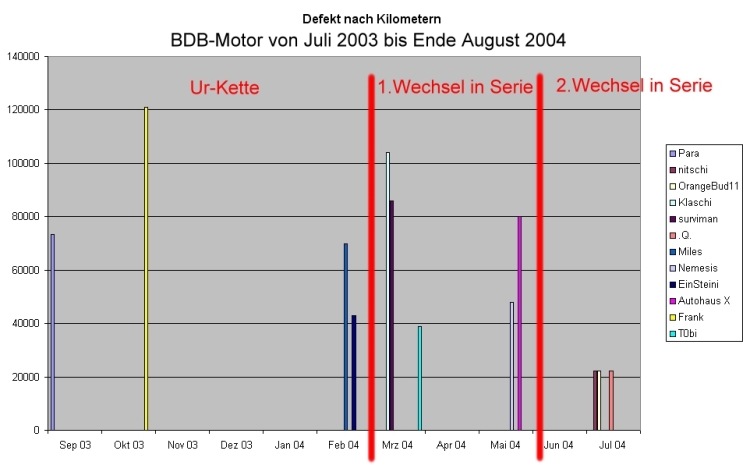

    So, ich hab mal mit allen Werten die ich so fand versucht ein Diagramm zu erstellen. Die Ausführung machte Moderator matbold. Danke hierfür Verabredung
    Für nitschi, OrangeBud und .Q. setzte ich die Kilometer auf 22222 fest und den Monat der EZ auf Juli 04, da sie ihre Daten noch nicht geschrieben hatten.
    Man sieht auf der X-Achse die Zulassungsmonate.
    Auf der Y-Achse ist der Kilometerstand.
    Aufgetragen sind die User mit Kettenschaden.
    Zusätzlich zeichnete ich den Wechsel in der Serie auf jeweils neuere Ketten mit roten Strichen ein.
    Alles betrifft derzeit den BDB-Motor.
    BMJ und BUB ist noch kein Fall bekannt.
    Was man daraus interpretieren kann,,,hmmm 8-|
    Da muss ich noch mal drüber schlafen. :D
    Eigentlich nur, dass alle drei Generation der Ketten jeweils Probleme hatten. Offenbar war der Wechsel nicht von Erfolg gekrönt. Ferner noch, dass alle Kilometerstände betroffen sind. Es scheint also keine Relevanz zu haben, wie viel der Motor gelaufen hat.
    Nun müsste man natürlich das Fahrprofil erforschen. Meiner Meinung nach dürfte hier der entscheidende Fakt liegen. Zumindest würde ich das aus diesem Diagramm ableiten, denn ich wüsste nicht, was noch eine Rolle spielen könnte.

    So brotlos seh ich das ganze nicht an.
    Meiner Meinung nach hängt es an 3 Faktoren
    1.) Zu schwache Ketten ab Werk
    2.) Ösorte, Öwechselintervall
    3.) persönliches Fahrprofil
    Intressant wäre es wenn alle Kettengeschädigte Rußablagerungen hätten.
    Ich halte noch Kaltstarts und strammes Fahren für mögliche Einflußgrößen.
    Vom Diagramm hätte ich mir gewünscht dass man ab der 2.Kettengeneration eine Erhöhung der Kilometerleistung gemerkt hätte. Und ab der 3.Generation nochmals eine Erhöhung.
    Die Anzahl der Defekte halte ich von der Stückzahl her gesehen am größten in der Zeit von März 2004 bis Ende August 2004. Quasi der Einsatz der 2.Generation.
    Die Spanne des Urzustandes August 2003 bis März 2004 wird wenige Fälle aufzeigen, da hier sehr wenig 3.2 verkauft wurden, und damit der %tuale Anteil an Defekten auch niedriger wird.
    Und noch eine Aussage läßt es zu:
    Gebrauchtwagenkäufern bietet der Kauf eines BDB ein recht hohes Risiko, einen Kettenschaden zu bekommen.
    Und vorallem das Wichtigste:
    Weg vom Longlife-Intervall 30000km.
    Zurück zum Festintervall alle 15000km oder 1 Jahr, was zuerst eintritt.
  • OrangeBud11
    66
    • 11. März 2008 um 09:37
    bei 70000 KM wurd die Kette gewechselt.
    174
    48.628
    • 11. März 2008 um 09:53
    Danke. Ich werde das Diagramm heute Abend überarbeiten
