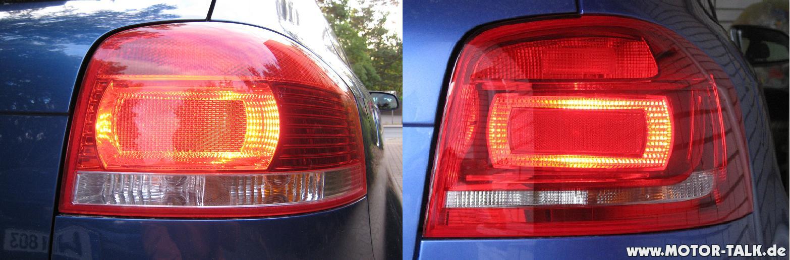

    Alt vs. Neu

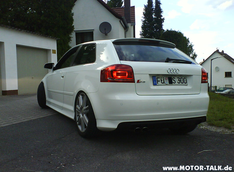

    weißer S3 *rrrr*
    nochmal weißer S3

    *sabber* (**)
    Mensch Handballfreak, du bist Schuld dass ich moin beim AZ anruf :)
