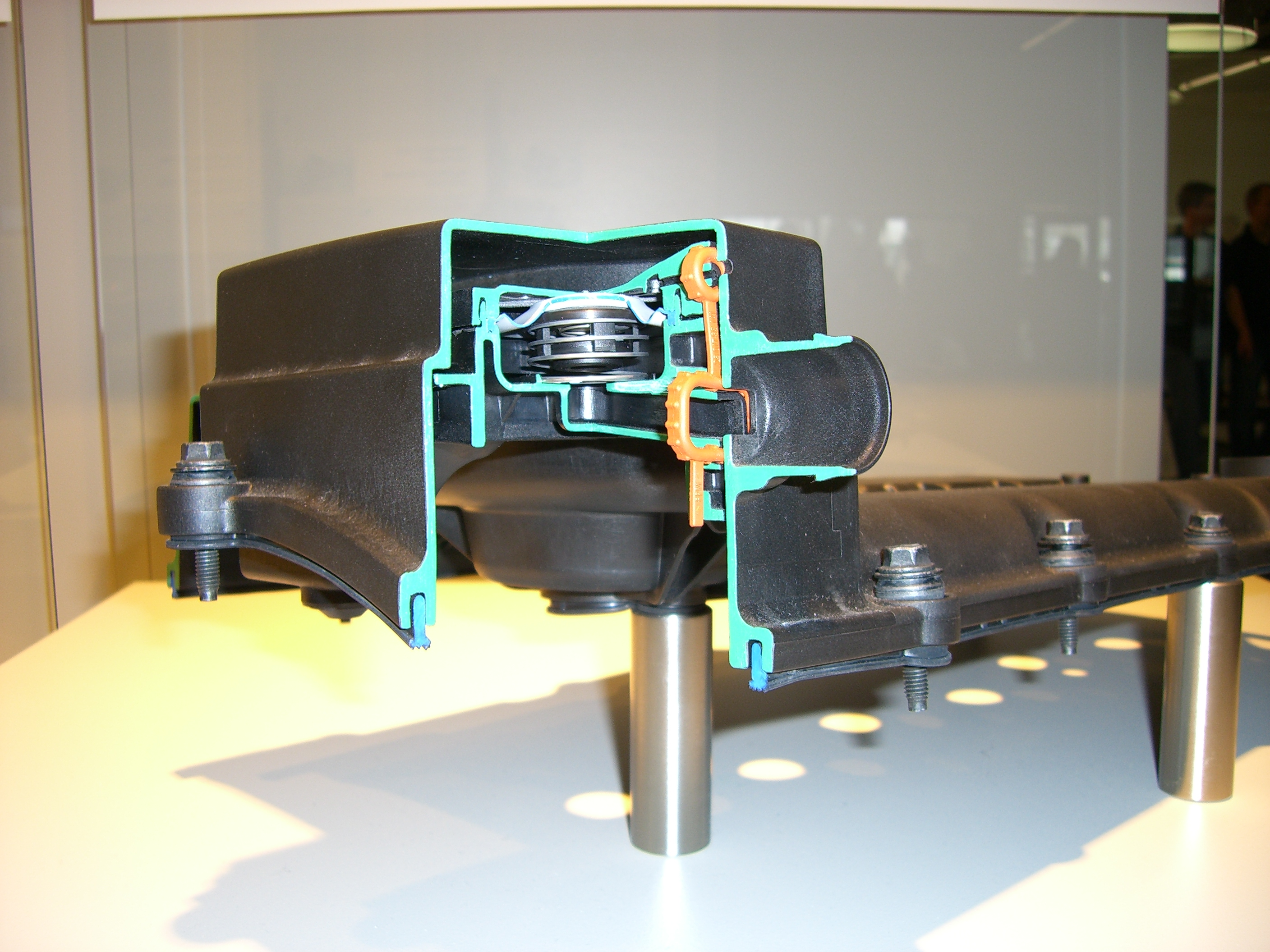

    @ Para,
    hast du mal das "Entlüftungsloch" über dem Anschluß der Kurbelgehäuse-Entlüftung am Ventil-Deckel kontrolliert ?
    Evtl. könnte dieses bei deinem Motor verstopft sein durch die Ablagerungen/Öschlamm in deinem Motor.
    Das würde natürlich die Funktion des Öabscheiders beeinträchtigen, meiner Meinung ...
    Hier mal ein paar Bilder von meinem Motor.
    Die Seite die in den Sammler geht ist trocken, kein Ö drinn.
    Nur die Seite die vom Ventildeckel kommt ist etwas ölig, ist aber normal.

    • #49
    Tom300
    dieses entlüftungsloch, ist dahinter nicht ein membran das verhindert
    das feuchtigkeit eindringt aber h2o nach draussen lässt ?
    298
    49.359
    • 18. Februar 2009 um 07:40
    • #50
    Schlecht zu sehen in dem Bild. Ich schau mir mal das Originalbild in größter Auflösung an.
    Wie ich das seh geht das Loch in einen Kanal über welcher dann zur Membran führt.
    Wie seht ihr das?
    Denke das ist die Öffnung um einen zu großen Druck abzulassen. Im Normalbetrieb wird da nichts von Aussen eingezogen. Im Überdruckfall aber durch die Runde Membran Überdruck durch das Loch nach Aussen gelassen.

    Sodele, hier die Großaufnahme der Zylinderkopfhaube des 3.2FSI und 3.6FSI VR6
    8-)
  • hq-hq
    Killerspielespieler
    585
    • 20. Februar 2009 um 20:43
    • #59
    zu den ölverschmutzungen,
    kumpel sein a3 1.8T hatte einen sehr geringen ölstand,
    unterhalb der gepunkteten fläche auf dem ölmessstab.
    ausserdem sahen wir feste ölklumpen um den öleinfüllstutzen.
    diese hat er mit dem finger und dann mit dem tuch versucht
    zu entfernen. wir haben dann neues öl geholt, irgendein
    5w30 keine ahnung was, und nach dem auffüllen... naja...
    kam nach kurzer zeit wirklich blauer dunst aus dem auspuff.
    das neue öl muss da wohl was gelöst haben oder einer der
    klumpen der ins öl gegangen ist wurde verbrannt... :D
  • Psychedelic
    52
    3.991
    • 20. Februar 2009 um 21:21
    • #60
    Danke für die Aufnahme Para ! :)
    Hier wurde definitiv immer wieder nachgebessert !
    Bei den ersten 3.2er (z.B. der von Chris1985) ist der Abscheider anscheinend noch eine recht alte bekannte Version (ohne Zyklone), der funktionierte nicht richtig und versaute zudem auch noch die Drosselklappe.
    Bei den A3 kam eine komplett überarbeitete Version raus, wie wir sie eben kennen. Ein Zyklonabscheider mit Unterdruckregelung durch eine Membran, wurde über der Steuerkette im Kopfdeckel verbaut.
    Ich stellt jetzt mal die Vermutung auf das die Unterdruckregelung mit der Membran nicht zuverlässig funktioniert, ansonsten würde bei Einigen nicht soviel Ö da raussuppen, eigentlich sollte da sogut wie gar kein Ö rauskommen, denn sonst könnte man sich den Abscheider gleich sparen.
    Einzeln gibt es den Abscheider nicht als Ersatzteil zu kaufen, was ich sehr bedauerlich finde.
    Bei der Motorversion im Porsche Cayenne ist die Unterdruckregelung nicht mer bei den Zyklonabscheidern, sondern extrerm im Entlüsftungschlauch, ein Wechsel bei einem Defekt ist hier recht einfach und auch Kostensparend.
    Mein Gefühl sagt mir, daß das Foto von Para auch nicht gerade die endgültige Version der Öabscheidung ist. Tippe darauf das die Version von Porsche zum Einsatz kommt. 8-|
    Hat eventuell jemand Fotos vom aktuellen 3.6er aus einem KfZ !?
    P.S. Hmm.... ist wirgendwie etwas offtopic was Blowbyermittlung angeht. 8-|
