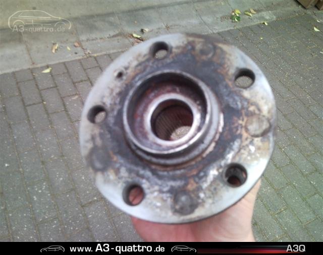

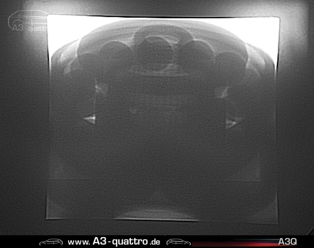

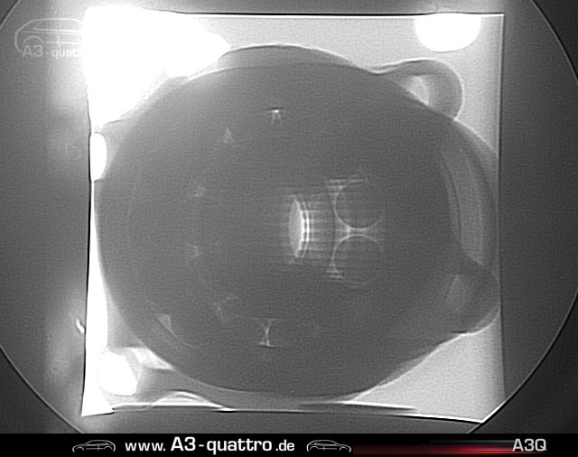

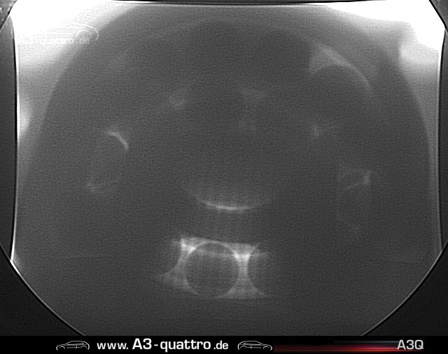

    Das bekäme man durch nen Mikroschliff raus, obs das war.
    Woher kommen die Überhitzungsspuren an der Stirnseite des Radlagers?
    Habt ihr das mit dem Brenner runtergemacht?
  • Pende
    1.620
    • 26. Mai 2009 um 15:13

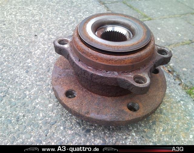

    Nein, kein Brenner, nur mit dem Hammer bearbeitet. Was sich schon sehr grausam angehört hat Oo
    Die Verfärbungen haben mich auch gewundert.
    War aber an beiden Lagern genau an den gleichen Stellen. So um ca. 120° versetzt. Denke das kam von der Fertigung. Wobei eine Überhitzung auch nicht ausgeschlossen ist.

    Könnte schon sein, dass es durch den Schaden lokal überhitzte im Betrieb.
    Hier nun die Bilder. Viel Spaß
    • 26. Mai 2009 um 17:58

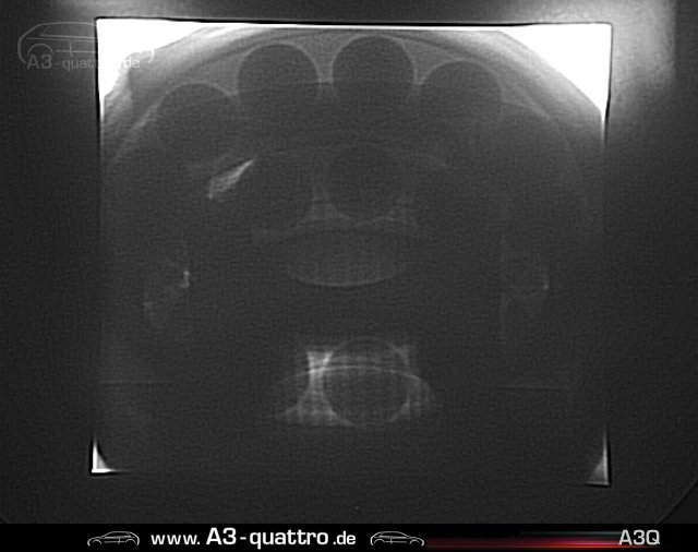

    Den Mikroschliff kannst du dir sparen. Entweder is noch fett drin oder nicht. Aber wenn ich mir die blauen stellen so angucke is da kein fett mehr drin. Kommt öfter vor als man glaubt. Einfach mal druchdrehen das lager, merkt man eh schnell obs reibt oder obs schön glatt und ohne wiederstand durchläuft. Irgendwie sieht das aus als ob das lager gesteckt hätte und sich nicht nur der innere verzahnte teil gedreht hätte sondern auch eben der äußere ring. Hab aber leider noch nie ein radlager in der hand gehabt.

    Radial gedreht läuft es eigentlich sehr gut. Da steckt nichts. Axial hat es sehr viel Spiel.
    Keine Ahnung ob es neu sich besser drehen läßt.
    Ich hab nur das kaputte hier und kein neues zum Vergleich.

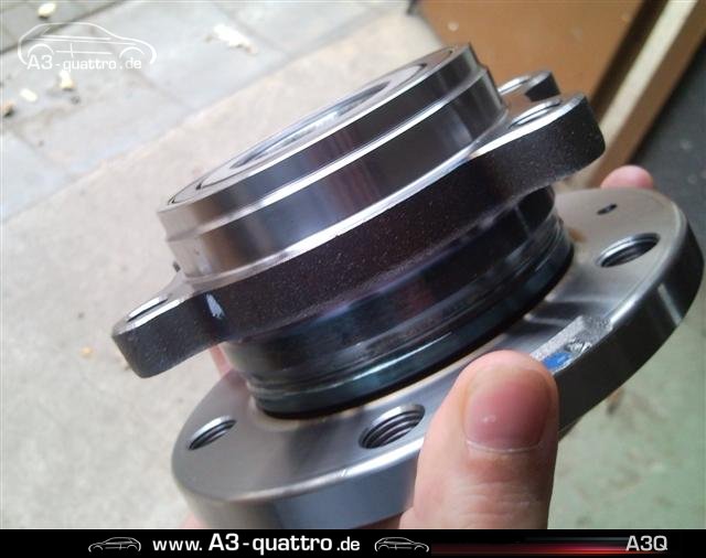

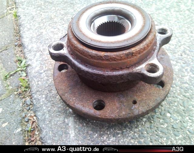

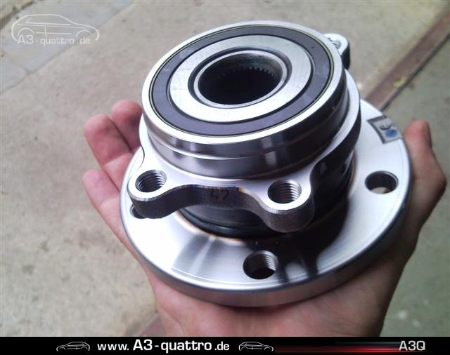

    Seh ich das richtig dass das neue lager anders aussieht als das alte? Dem alten fehlt doch diese gummiabdichtung damit das fett drinnen und der schmutz draußen bleibt
    287
    49.312
    • 26. Mai 2009 um 18:27
    Mir kommts auch anders vor
    • 26. Mai 2009 um 18:29
    Kannst du aufm alten noch irgendwo nen hersteller finden? Denn nach nem SKF lager sieht mir das irgendwie nicht aus

    Auf dem neuen steht ja eindeutig FAG drauf.
    • 26. Mai 2009 um 20:45
    Hmm tatsächlich, dachte audi kauft auch bei SKF ein da es auch fürn A3 reparatursätze bei SKF gibt. Naja egal...

    Also das war wohl mein Fehler. Beide Lager sind von FAG. SKF stellt zwar auch welche her, aber ich hab FAG Lager.
    Das Axialspiel kommt von der Demontage. Man merkte auch deutlich beim drehen, dass es reibt. Welche Marke das nun aber Orginal war wird wohl ein Geheimnis bleiben. Es hat soviel Rost angesetzt, dass es unmöglich ist da noch etwas zu erkennen.
    Das neue mag zwar anders aussehen, aber es hat gepasst und läuft seitdem ohne Probleme.

    Also das neue ist mit ziemlicher sicherheit abgedichtet. Die gummidichtung spricht eigentlich dafür. Sollte auch auf ne lebenszeitschmierung hindeuten. Also das neue ist meiner meinung nach defintiv bessere qualität als das alte war.
