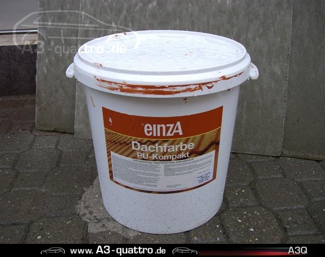

    Der 30Kilo Farbeimer war auch schon benutzt. Eventuell wollten die nur 1x drüberstreichen, und ganzen Eimer berechnen.

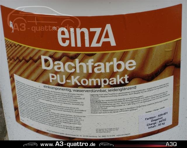

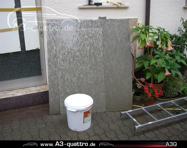

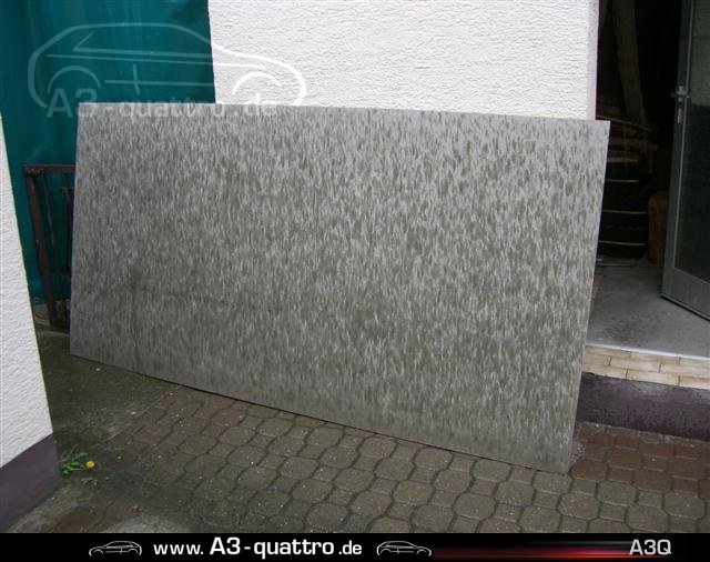

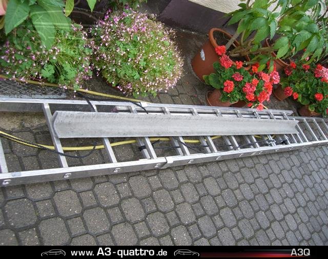

    Hier das Material mit dem der Kamin "saniert" werden sollte
    :-o 8-|
    Dieses Schundmaterial auf den Bildern inkl. Arbeit sind keine 1800 Euro Wert. Das sah man daran wie tief er im Preis runtergehen wollte. Selbst dann hätte er noch gut verdient.....
