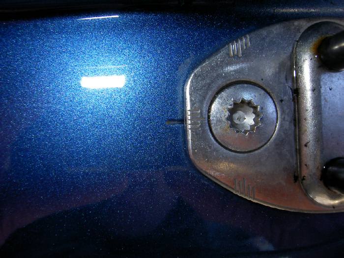

    nachdem ich bei meinem alten A3 1.8T EZ 01/00 nach 144tkm und 7 Jahren nur eine winzige Lackblase am Dachfalz hatte, gammelt der
    A3 3.2 quattro EZ 05/05 zusammen.
    Eine weitere Erschütterung der Macht!
    1. Steuerkette putt vor 8 Monaten
    2. Rostfraß an beiden Türen
    Hier Bilder zur Veranschaulichung (sorry nur Handycam)
    Der Meister meinte ich würde wohl zwei neue Türen bekommen.
    Ganz toll, wenn die neu lackiert werden sieht man das auch ganz bestimmt nicht ha ha ha
    Kanns echt net fassen, das ist doch ein verzinkter Audi und kein Benz !
    Aber das es auch noch Lackblasen am Kofferraumdeckel und an der B-Säule gibt...
    Hat jemand an den gleichen Stellen den Gammel ?
    Reicht einmal alles aufpolieren aus um die neu lackierten Türen zu verschleiern ?
    Unglaublich, jetzt fahr ich erstmal mit zwei Löchern in den Türen rum :-o

    Leider nix neues 8-|
    Rost kam schon 4-5 Monate nach Erscheinen des 8P. Im Jahre 2003.
    Genau an der Stelle bei Dir.
    Hier Der Rost-Thread
    Ich liess sogar eine REM-Analyse durchführen.
    https://www.a3quattro.de/technik/workshop/lack.pdf
    Vollverzinkt ist nix mehr bei Audi. Egal welches Modell. Das war mal in den guten 80er Jahren der Fall
    Weitere bekannte Rostfallen:
    - Am Bügel für Tür an B-Säule wie bei dir
    - Unter Dritter Bremsleuchte an Heckklappe
    - Links und rechts an der Karosserie unter den Türdichtungsgummis, an den Niet/Schweißpunkten
    Eine Sauerei eigentlich. Audi hat(te) den Mythos vom Nichtrosten
