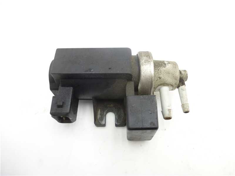

    Hi, nabend.
    Ein sog. AGR Ventil, gibts im KFZ Zubehör & Teilehandel.
    Geniale Sache jetzt, vor allem klingt der S3 Topf ohne VSD auch mit geschlossener Klappe richtig gut. Das ist bei mir jetzt die Standardeinstellung. Zum Ansteuern das Ventils habe ich einen einfachen Wippschalter verwendet, der sitzt versteckt unmd gut erreichbar am Armaturenbrett.
    Es kann täuschen, aber iwie hab ich das Gefühl mit offener Klappe zieht er schlechter. Der Punch bei 4000 Umdrehungen fehlt. War aber nur der erste Eindruck, genaueres wird sich zeigen.
    [size=8]A3 3.2 quattro DSG - Gesamtdurchschnitt aus ca. 40.000 km[/size]
    [size=8]A4 Avant 3.0 [lexicon]TDI[/lexicon] quattro[/size]
  • The_Producer
    Hörgeräteträger und Blindenhundführer
    670
    105
    • 1. März 2014 um 18:28
    • #117
    Kannst mir mal ne genaue Beschreibung zukommen lassen?
    Ist die Kette gespannt,fährt man im VR 6 Entspannt .-)
    [size=14] [color=#ff0000] Powered by Siemoneit Racing / THT-Performance [/color] [/size]
    [URL=https://www.a3quattro.de/index.php?page…#profileContent [/URL]
  • nudo87
    485
    • 1. März 2014 um 19:34
    • #118
    Das Ventil sieht in etwa so aus:
    Ein Nippel ist Eingang, der andere Ausgang. Unbeschaltet ist das Ventil dicht, liegen 12V an ist es offen.
    Also einmal mit der Unterdruckleitung von der Ansaugbrücke in den Eingang des Ventils, vom Ausgang weiter zur Dose der Auspuffklappe. An das Ventil den passenden Stecker dran, einmal Masse an den nächstegelegenen Massepunkt und einmal Zündplus vom Sicherungskasten mit Schalter dazwischen.
    Liegt Strom an ist der Auspuff leise.
    Kann Dir noch Fotos machen wo was verbaut ist (bzw. wo ich es verbaut habe) wenn Du willst ;)

    Ja, das wäre gut. Hab Serie keinen Unterdruckschlauch an der Ansaugbrücke
  • nudo87
    485
    • 1. März 2014 um 19:54
    • #120
    Jeder Motor hat Unterdruckleitungen - ohne würde schon der Bremskraftverstärker nicht laufen ;) Und unser 3.2 er hat sohgar einen freien Anschluß aus Zeiten wo serienmäßig ne Klappenanlage verbaut war.
