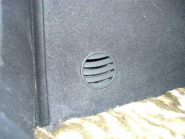

    Im übrigen vermisste ich im 3 Türer immer den Druck des Basses.
    Aufdrehen ging nicht. Da brummelte die Seitenverkleidung und die Klappen schepperten.
    Abhilfe brachte ein Loch in der Verkleidung mit Lüftungsdüse Einsatz. :D
    BILDER
    Teile-Nummer: 8P0 819 793 B 5PR
    Preis: 4,40.- Euro
    Ich find das sieht nicht mal schlecht aus :)
    Damit war das Brummeln und Scheppern weg, und wenn ich BEACHBALL von Nalin&Kane oder andere Lieder mit viel Bass höre brummelts schön im Magen. Man spürt jetzt den Druck, der vorher nie da war. :)
