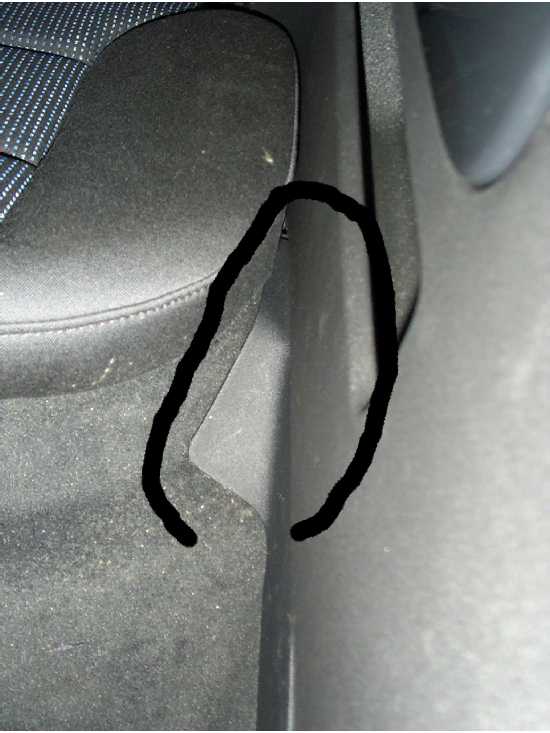

    Hab heut einiges auseinandergebaut.
    Dieses Geräusch was wie knacken, teilweise wie wenn ein Kabel oder so von innen an die Verkleidung schlägt hab ich lokalisiert.
    Sind 2 Stellen.
    Die erste Stelle ist hier abgebildet. Der Ausläufer der Seitenverkleidung im Spalt Rücksitzbank und Seitenverkleidung. Steht nur von der Verkleidung ab ohne Halterung und hat Luft zum Unterbau der Rücksitzbank. Es schlägt dagegen und schwingt. Klopft man auf die Mitte der hinteren Verkleidung, da wo die Armauflage ist hört man das Geräusch entstehen.
    Abhilfe wie immer: 2 -3 Fluschitücher drunterschieben, teils etwas in Seitenverkleidung rein. Ist komisch,,,ich weiss, aber es hilft :o
    Das nächste ist der Ausläufer der Seitenverkleidung. Dazu muss man die Lehne der Rücksitzbank nach vorne umlegen. Von hinten vom Kofferraum kommt die Stoffverkleidung. Am mRand wo sie endet und auf Kunststoff-Verkleidung des hinteren Innenraum stoßt, sind 5 Laschen mit Klammern im Kunststoff eingesteckt. Diese Laschen mit einem Schraubendreher herausdrücken. Nun die Kofferraum-Verkleidung etwas zur Seite in Richtung Innenraum drücken. Mit 4-5 Fluschitücher den Bereich der Innenraumverkleidung press unterpolstern, wo später die Laschen eingeclipst werden.
    In dem Bereich sind an der Innenseite der Verkleidung keine Haltenasen oder Abstützungen. Die Verkleidung wird durchs Fahren zum Schwingen angeregt.
    Diese Maßnahmen können für Fahrer und Beifahrerseite angewenbdet werden
