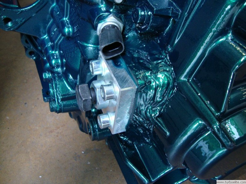

    Fahr doch mal zum Stefan nach Königsbrunn und frag Ihn. Sieht so aus übrigens von ausseb:
    http://www.turboelite.com/pics/parts/mot…/radsatz_02.jpg

    • #59
    Das ist ja gruselig geschweißt. :cursing: :thumbdown:
    Wer sich so eine Bastellösung verbaut, wäre es Zeit sich nach einer sauberen Lösung umzusehen oder einfach die Leistung des Motors drosseln, bzw. beim Gas geben das Hirn mit einschalten.

    • #60
    Das ist nicht verschweisst sondern das ist Dichtmasse damit das Getriebeöl nicht rauskommt. Das ganze wird von innen verschraubt. Auf dem Bild ist es noch eine alte Variante, da sind die 4 Imussschrauben noch nicht eingesenkt. Kommt man schlecht an die Kontermutter ran. Ja schön iss nicht aber Funktion über Kosmetik. Hauptsache funzt. Und es funzt bis ca. 800PS
