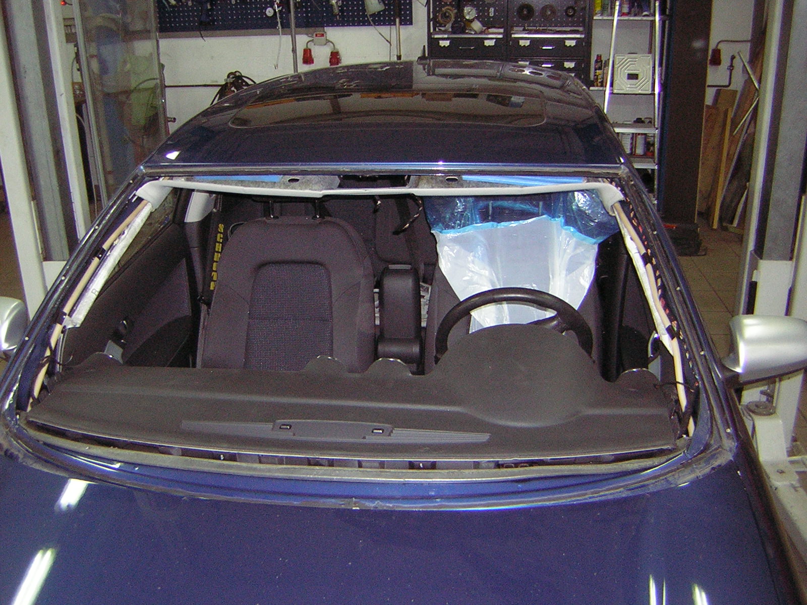

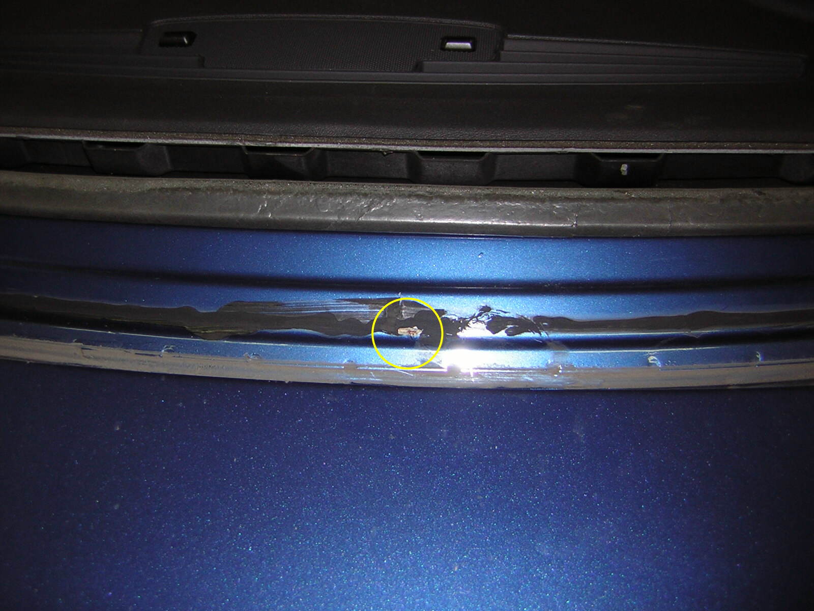

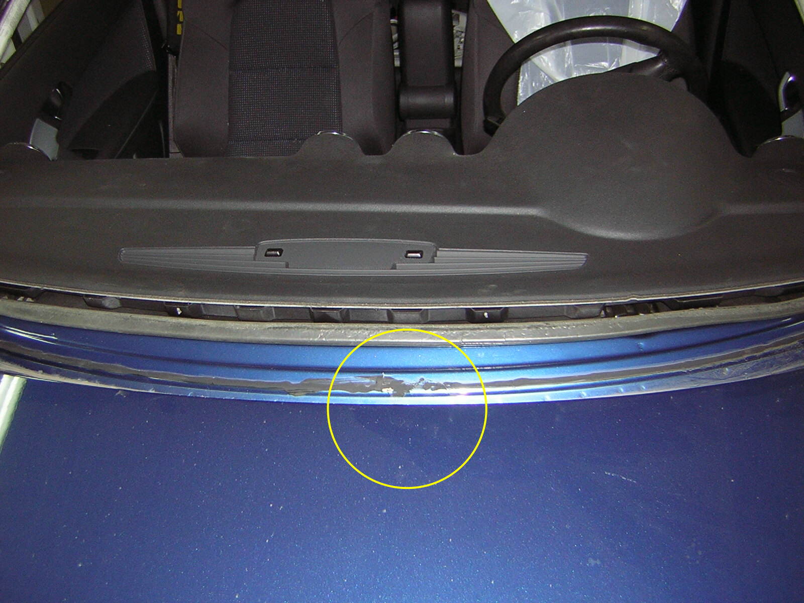

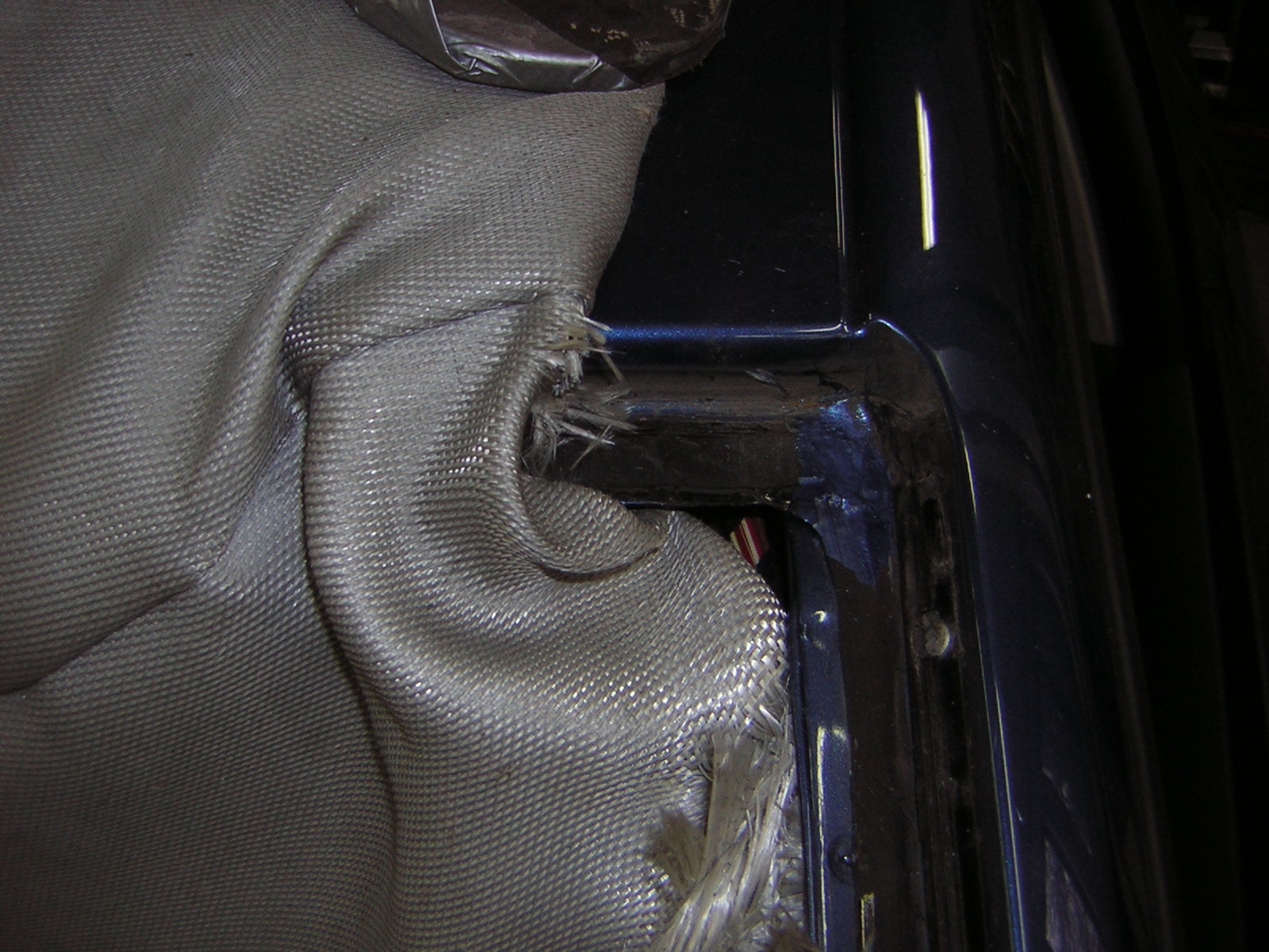

    Heute Morgen wurde ich angerufen, dass ich den A3 gegen 10 Uhr holen könne.
    Ich war gespannt. Mit der Schnautze nach vorne stand er abfahrbereit vor dem Eingang der Werkstatt. Top :thumbup:
    Es wurde die Arbeit besprochen, die Bilder detailiert erklärt, welche auf einer mit dem Kennzeichen beschrifteten CD gebrannt waren.

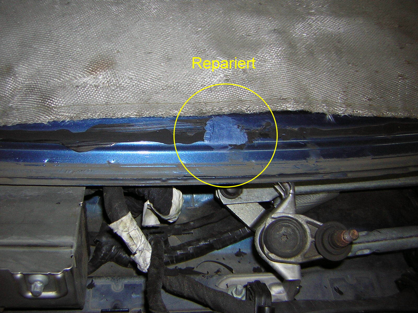

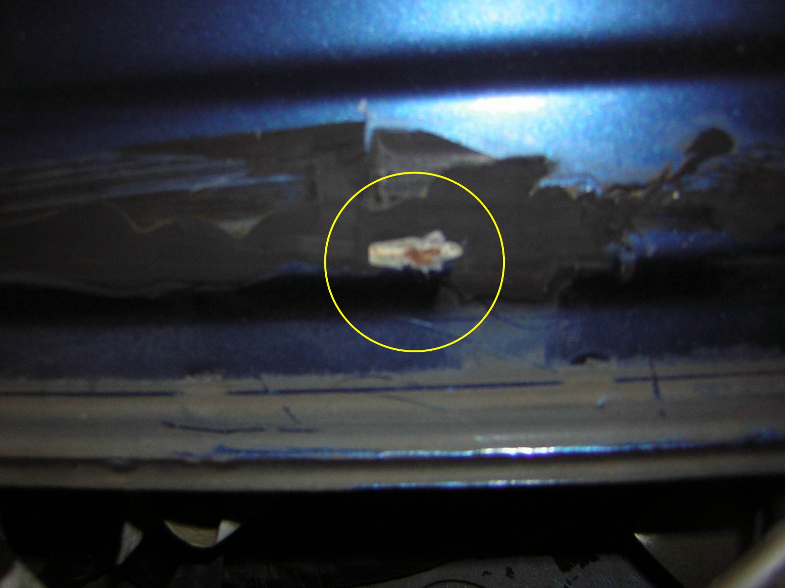

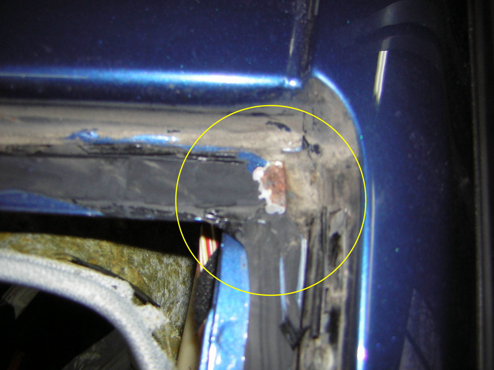

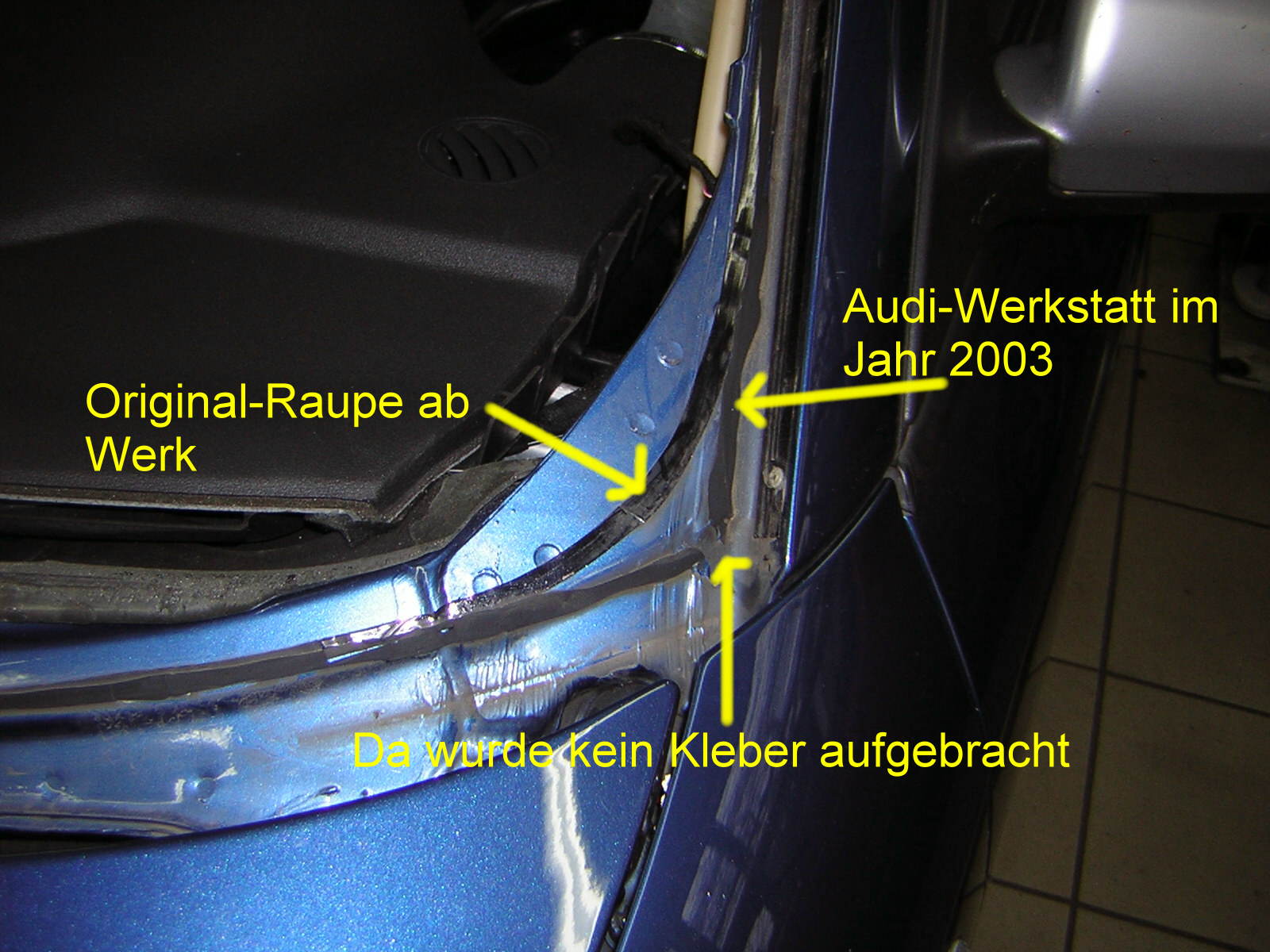

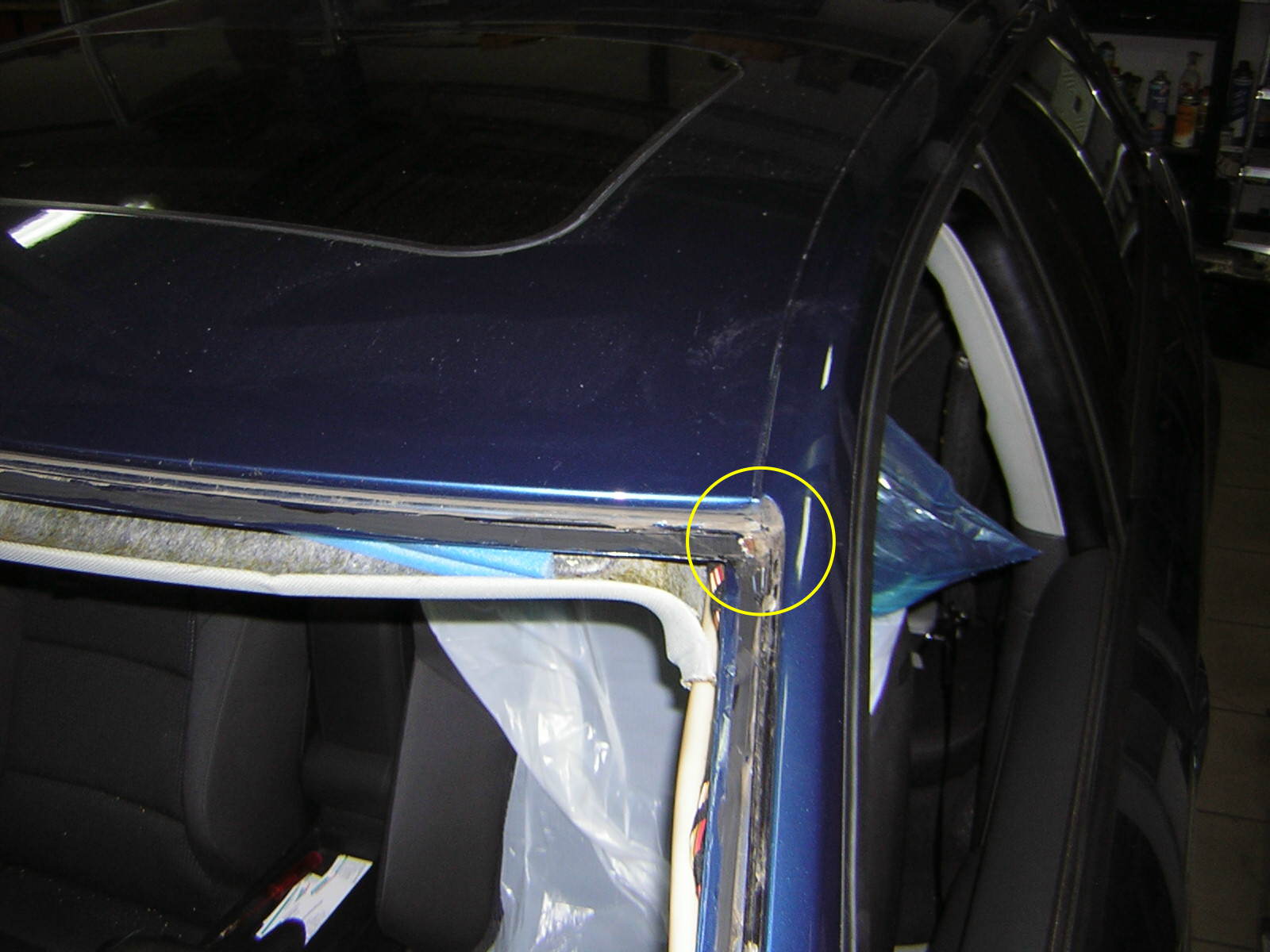

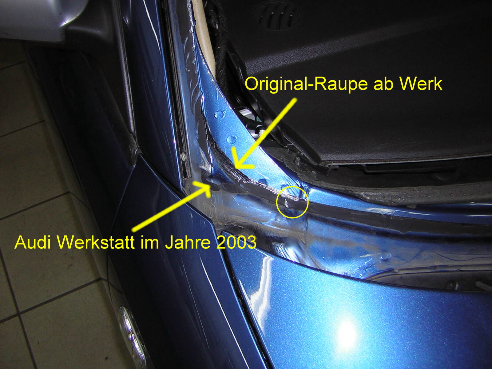

    Einiges war da kaputtgemacht worden seinerzeit beim Austausch der Originalen gegen eine ohne Sprühnebel. Bei Audi wohlgemerkt.
    Es wurde schonmal der falsche Kleber benutzt. Dann war an einigen Stellen das Blech beschädigt worden und der Lack.
    Zudem war unten rechts gar kein Kleber :cursing:
    War das die Ursache warum bei Regen meist immer etwas die Scheibe beschlagen war ???
    Keine Ahnung.
    Dann war die Kleberführung mangelhaft. Mal zu dick, mal zu dünn. Und nicht wie die Vorgabe war. Vorgabe ist ein großer Radius wie ab Werk, nicht eckig zulaufen lassen....
    Schon übel :(
    Was mir auffiel. Der Windlaufgrill am Wasserfangkasten ist nun press bündig und steht nimmer vor.
    Ursache war die Blechleiste der alten Scheibe, in die der Windlaufgrill geclipst wird. Die war verbogen. Somit passte der Grill nicht sauber und wölbte sich immer.
    Jetzt weiss ich warum ich beim Wechsel soviel Probleme hatte.
    Para`s Basteltag, oder Murphy`s Gesetz??? ...
    Jetzt ist es wie ab Werk.
    Auch wurden beide schwarze Leisten seitlich an der Scheibe gegen neue getauscht.
    Also bin sehr zufrieden, und kann den Betrieb sehr empfehlen. Die Arbeiten wie ich mir das vorstelle.

    Hier nun Bilder.....
    (zum Vergrößern auf Bild klicken)
