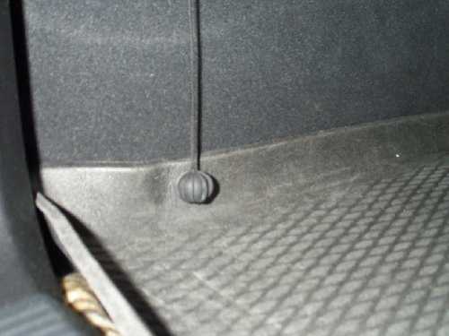

    Jetzt weiss ich warum ich im Gegensatz aller anderen diese Gummibälle net an die Seitenverkleidung bollern höre und dort auch keine Abriebspuren hab.
    Die Gummibälle schlagen an die Kofferraumwanne.
    Die ist aus PUR und weich und dämpft. Aber nur beim Quattro ist das so. Da beim normalen A3 der Kofferraumboden tiefer ist. Somit schlagen sie dort trotz Wanne an Seitenwand, da die Ränder der Wanne nicht hoch genug sind

    Hallo Para,
    das kann ich so "nicht glauben" ... das Foto hast Du mit ausgehängter Schnur vom "Schlaufen-Halter" in der Heckklappe gemacht, wenn ich das richtig sehe.
    So 15 cm höher sieht man doch auf Deinem Bild den "Halbkreis", wo die Kugeln "eingehängt und Kofferraum geschlossen" anschlagen. Du musst Dir das einmal vom Innenraum bei geschlossener Heckklappe anschauen / fotografieren, dann Schlagen die Bommel weiter oben an.

    Richtig.
    Einige probierten mal die Variante mit ausgehängter Schnur. Dachten dann "bommelts" net. Es bommelte aber. Deshalb guckte ich mal gezielt jetzt danach mit eingelegter Wanne.
    Also is nix zu hören.
    Hätt das wohl besser beschreiben sollen oben 8-|
