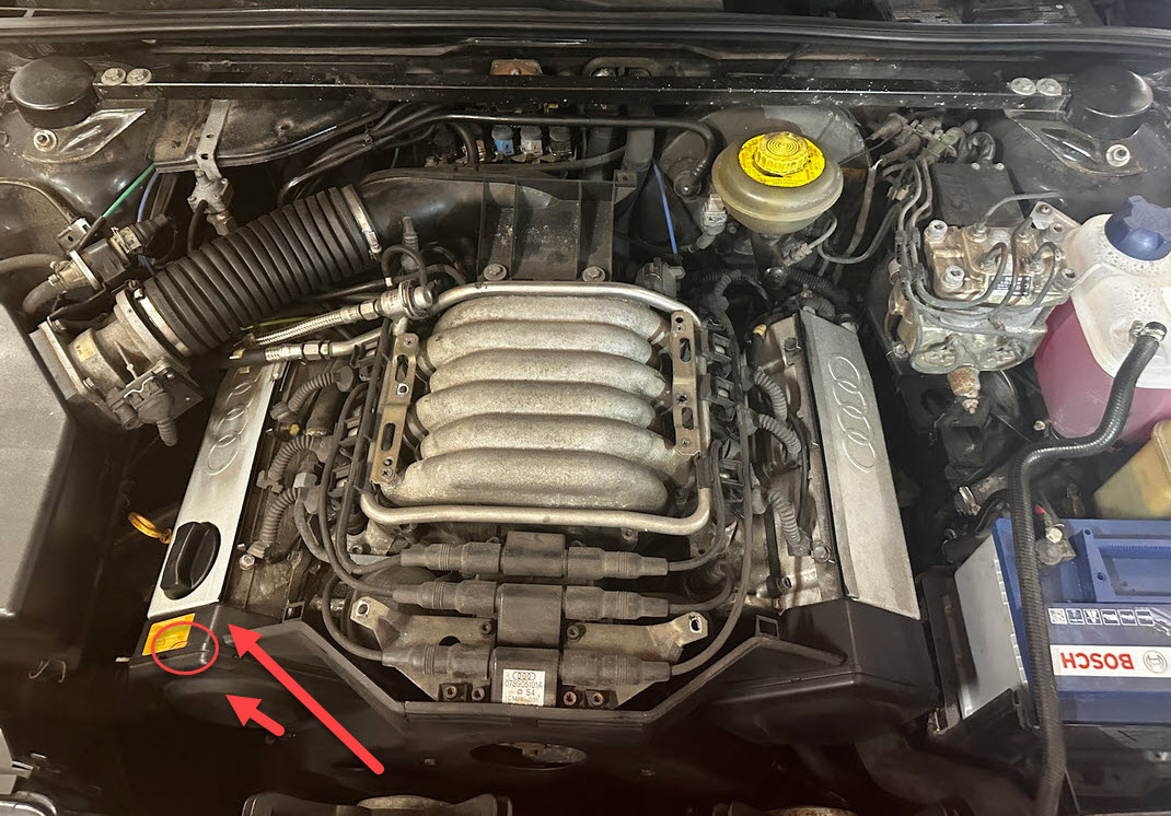

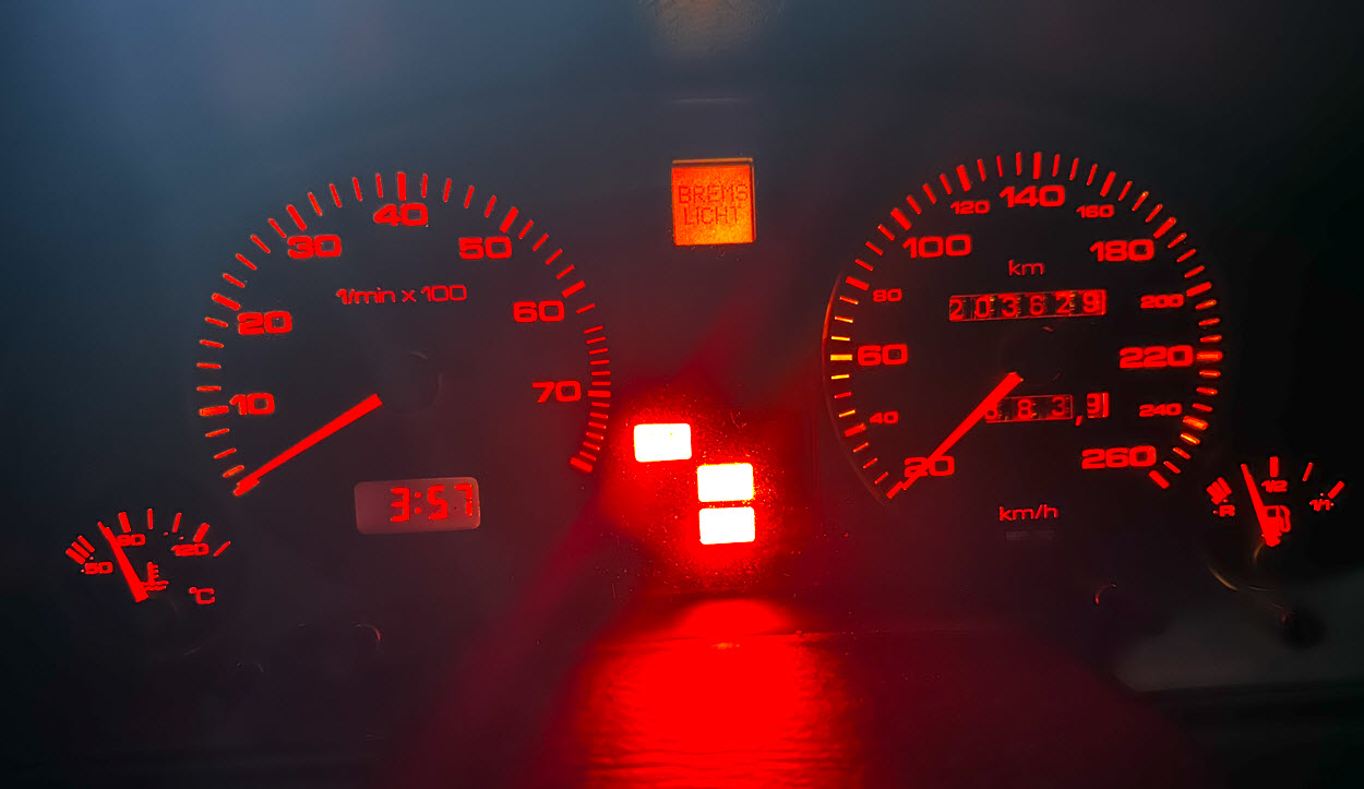

Wenn ich den Wagen starte, piepst seit geraumer Zeit das Kombiinstrument 3 mal auf und das rote Bremssymbol leuchtet im FIS.
Um auszuschließen, dass die Meldung durch zu wenig Bremsflüssigkeit im Behälter ausgelöst wird, habe ich heute die Bremsflüssigkeit gewechselt und den Behälter zwischen Min-Max ordnungsgemäß aufgefüllt. Die Meldung bleibt weiterhin bestehen, aber immer erst wenn der Wagen gestartet wird. Nur mit Zündung an kommt keine Meldung. Wenn der Stecker vom Sensor im Bremsflüssigkeitsbehälter abgezogen ist, erscheint die Meldung auch direkt, wenn nur die Zündung angeschaltet wurde.
VCDS wirft mir diesbezüglich keinen Fehler aus.
Als weitere Idee, sollte man den Sensor im Bremsflüssigkeitsbehälter erneuern?
Nur der Komplettheit halber da ich schon Fehler durch Unterspannung (Batterie sackt beim Start zu weit ab) hatte: Wie gut ist die denn noch bzw. passiert das auch, wenn Du mit Powerbank bzw. Unterstützung startest?

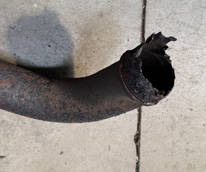

abgeschlossen: Abgasanlage erneuert

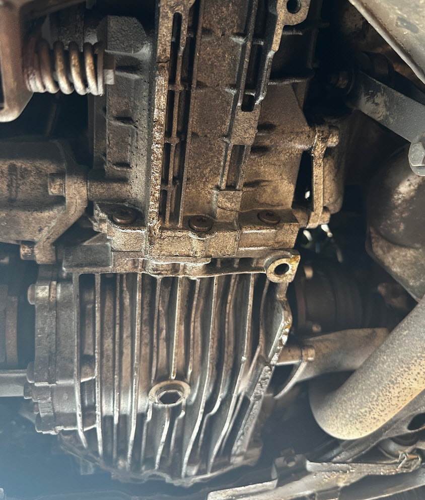

am Wochenende stieg die größere Aktion und mein Coupé erhielt neben Kupplungssatz und Motorlagern noch ein paar weitere Teile, die defekt, nur noch kurz am Leben oder aus Sicherheitsgründen auszutauschen waren.Und man kennt es ja ... "wenn man schon mal dran ist"
So kamen, wie geplant, Kupplung, Reibscheibe und Druckplatte mit Ausrücklager neu - hier die Motorseite nach Getriebe-Trennung:
Der Inhalt kann nicht angezeigt werden, da Sie keine Berechtigung haben, diesen Inhalt zu sehen. Getriebe:
Der Inhalt kann nicht angezeigt werden, da Sie keine Berechtigung haben, diesen Inhalt zu sehen. Der Inhalt kann nicht angezeigt werden, da Sie keine Berechtigung haben, diesen Inhalt zu sehen. Die neuen Teile - beim 3ten Mal war auch die Reibscheibe ohne Transportschäden:
Der Inhalt kann nicht angezeigt werden, da Sie keine Berechtigung haben, diesen Inhalt zu sehen. Der Inhalt kann nicht angezeigt werden, da Sie keine Berechtigung haben, diesen Inhalt zu sehen. Dann kamen noch das linke und das rechte Motorlager neu.
Diese waren, wie schon vermutet, defekt und sorgten für Vibrationen im unteren Drehzahlbereich, den man generell durchlaufen muss. Hier sieht man das Lager der Fahrerseite, also die eine Hälfte des linken Lagers:Der Inhalt kann nicht angezeigt werden, da Sie keine Berechtigung haben, diesen Inhalt zu sehen. Und einmal neu:
Der Inhalt kann nicht angezeigt werden, da Sie keine Berechtigung haben, diesen Inhalt zu sehen. Und ungeplant kam noch der Aggregatträger mit neuen Buchsen. Durch Glück war ein Revidierter samt frischen Buchsen da und mein auf der Oberseite stark Verrosteter wurde eingetauscht.

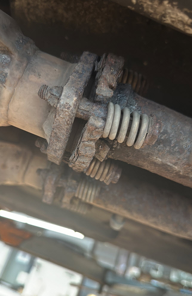

Die Vibrationen sind nicht mehr vorhanden. Gut auch, denn die schon recht dünn gewordenen Schrauben am Hosenrohr sind bei der Demontage und anschließenden Montage zum Glück nicht gebrochen. Am Übergang Motor zu Krümmer wird es vermutlich auch sehr dünn aussehen. Da sind zusätzliche Vibrationen sicher nicht vorteilhaft.
