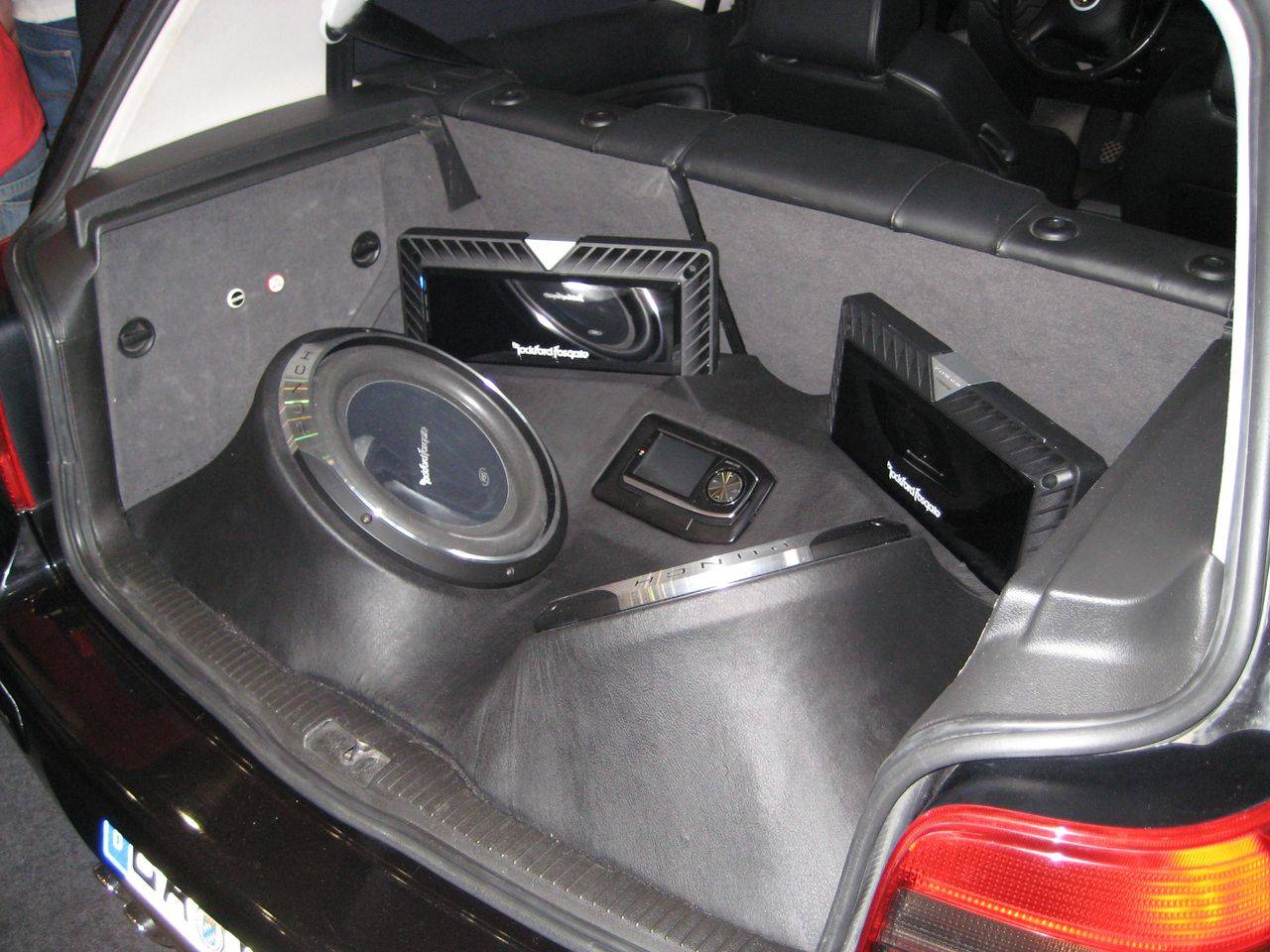

    Warum gerade Carpower Pulsar X12 bzw. RF P3 SD412?
    Hast du die schon hören können? ;)
    Ich habe den RF letztes Wochenende auf der Messe Sinsheim gehört, zwei Stück an RF Endstufen.
    http://www.mod-brain.de/pics/galleries…im_2008_307.jpg
    Die (Klang-)Basis ist dieselbe, wie bei meinen P3SD410, nur spielen die einen Tick tiefer und etwas härter (nicht lauter, sondern weniger weich).
    Die RF Shallow Mounts sind aber generell sehr punchige Woofer, denen viel an Weichheit fehlt - das ist absolute Geschmacksache!
