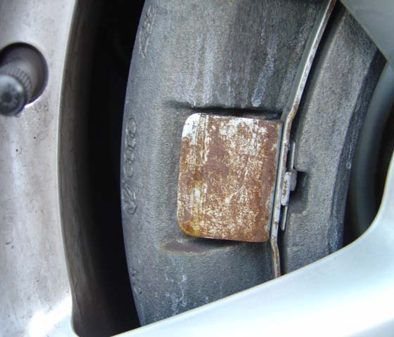

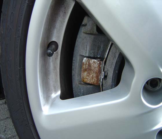

    Hallo Leute,
    anbei schicke ich Euch einen Link zu Fotos von den Bremsen von meinem A3 3.2. Bitte schaut Euch die kurz an und schreibt nen Satz dazu!
    http://galerie.homepageparadies.com/index.php?id=2…38&galn=Pontius
    Der Wagen ist erst ein Jahr alt und hat knapp 40.000 km runter. Meiner Meinung nach sind die Bremsen so keineswegs in Ordnung, sondern wohl eher ein Produktionsfehler! Um meinen Freundlichen davon überzeugen zu können, brauche ich allerdings ein paar Infos!
    Ich freue mich sehr über Eure Meinungen, vielleicht sogar Fotos von Euren Bremsen, sowie Ideen, woher dieser Rost denn kommen kann!

    Hi pontius,
    das sieht ja heftig aus bei dir. rost an den bremsbacken scheinen ja schon normal zu sein (vgl. hier), aber bei dir ist das ja auch an der "Achse" (schlagt mich nicht, wenn ich da jetzt nicht das passende Fachvokabular zur Hand habe).
    Bisher haben die Werkstätten wohl hilflos zur Lackierung der Bremssättel geraten. In deinem Fall würde mich aber stark interessieren, was da eine etwas nachhaltigere Anfrage beim :) und im Werk zu Tage fördert.

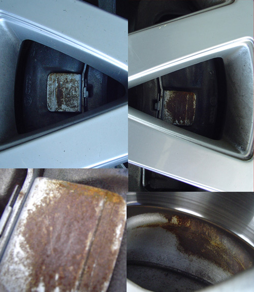

    Hi Pontius!
    Hatte bei MT auch Bilder eingefügt. Bei Dir schaut das ja nun aber noch übler aus.
    *kopfschüttel*

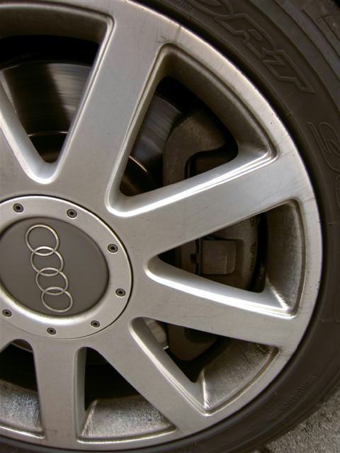

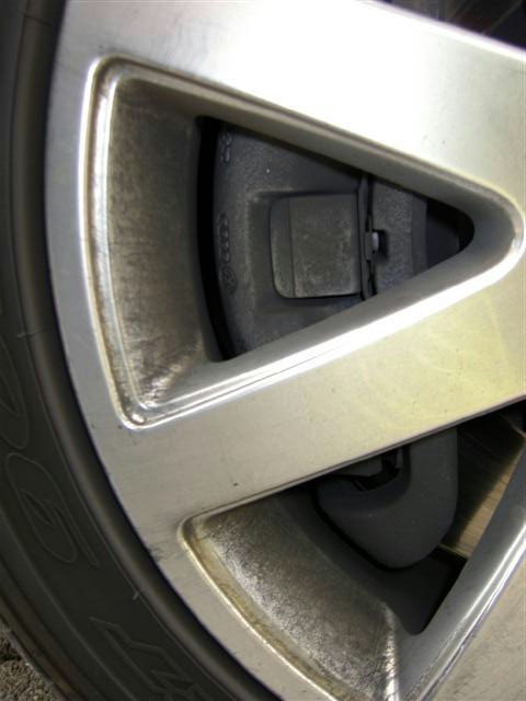

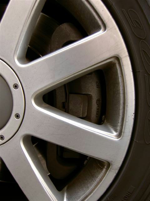

    Hallo
    anbei meine Bilder. Habe nix ausser bissl Bremsstaub. Nirgends Anzeichen von Rost.
    Baujahr 09-03
    Laufleistung 41000 km bis heut
    Pflege: Kein Felgenreiniger, nur AUDI Waschwachs, fast wöchentliche Putzorgien.

    Also bei mir war der Rost auch nur einseitig vorhanden, dort am Ende aber sehr extrem. Behandelt wurden natürlich immer beide Seiten gleich (Waschanlage), aber erstens bin ich der Meinung, daß ein solches Auto sowas durchaus abkönnen muss, zweitens sollte sich der Rost, wenns wirklich an der Aggressivität des Felgenreinigers dort liegt, an beiden Seiten abzeichnen. Da das nicht der Fall war -> Materialfehler.
    Lackiert habe ich meine Bremssättel aber inzw. schwarz, optisch sieht das dann so aus wie bei Klaschi und Co. . Nur Ponti hat die silbern lackieren lassen, da müsstest Du ihn nochmal persönlich ansprechen.
