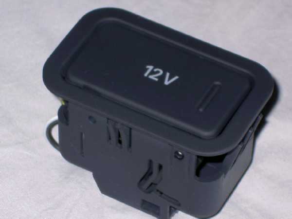

    Wie ich das mit Strom genau mach, da überlege ich noch. Holte schon mal die Steckdose. Eigentlich wollt ich ne normale. Aber die vom Sportbääck hatts mir angetan
    Teile-Nr.: 8E0 925 071 A 6PS 22.44.- Euro

    • 12. August 2005 um 16:08
    jaaa.
    du tippst nur leicht drauf, schon klappt sie hoch.....einfach geil...
