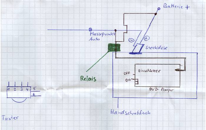

    Ich steh vor nem kleinen Problem.
    Ich hab ja ins Handschuhfach den portablen DVD-Player eingebaut. Am Strom isser mit dem Ziggianzünderstecker, der in der selbstverlegten Steckdose im Handschuhfach ist.
    Nun würde ich ihn gerne "FERNEINSCHALTEN" mit dem Taster den ich kaufte. Dem Funktaster.
    Ich stell mir das so vor:
    Ich drück auf den Taster und der DVD-Player läuft an. Ich wähl im RNS-E die Option TV an und schaue DVD. Soviel zur Theorie.
    Meine Vorgabe ist:
    Der DVD-Player soll durch den Ein-Schalter am DVD-Player immer auf EIN vorgeschaltet sein.
    Das Netzkabel schließe ich an der Steckdose an. Dieses Kabel unterbreche ich mit einem RElais welches ich vom Funktaster steuere.
    Bis auf das Relais hab ich alle Teile. Aber an der Umsetzung hab ich Probleme.
    Ich würde gerne wenn ich den Taster betätige, den DVD-Player starten, und zeitgleich soll als Kontrolle daß Strom fliesst, die LED am Taster angehn.
    Wie kann ich das schalten, daß wenn Schlüßel aus Zündschloß ist, Relais abfällt, und Strom unterbrochen wird?
    Ich will aber nicht die Zündung extra anmachen müssen um Taster zu betätigen, damit ich DVD gucken kann?
    Oder geht das nicht?
    Wie muss ich die entsprechenden Kabel an Schalter machen?
    Auch die der Beleuchtung.
    Vielleicht kann mir wer bei der Erstellung eines Schaltplanes helfen, wie ich wo was anschliesse, um obige Funktion zu erhalten.
    Einen kleinen Vorabplan wie ich´mir das ungefähr vorstelle poste ich heut Abend hier im Thread.
    Edit: Hier meine Vorstellung. Geht das so? Kann das jemand umsetzen in nen Anschlußplan wo das Relais mit drin ist? Mit Kontakten?

    Na dann will ich mal wieder :D
    Bis auf diesen teil ist das kein Problem , aber ich hab da ne Idee.
    Dazu würdest du ein Normales Relais und zusätzlich ein Stromstossrelais benötigen.
    Ich mach mal grad ne Zeichnung ....
    EDIT______________________________________________________________________________
    Also los gehts:
    (Hier nochmal gross http://people.freenet.de/somepeer/SchaltungG.jpg )
    Beschreibung:
    Du Schaltest das Navi ein (was ja ohne Schlüssel im Schloss geht) .
    Das Navi Schaltet (über Pin D13) das normale Relais ein , welches Daueplus von der Steckdose weiterschaltet zum Taster.
    Betätigst du den Taster gibt dieser den Stromimpuls um das Strommstossrelais
    einzuschalten (Das Stromstossrelais hält die Stellung "ein" bis zum erneuten betätigen des Tasters).
    Das Stromstossrelais schaltet Dauerplus nun zur Lampe im Taster und zum DVD Player , Lampe leuchtet
    DVD läuft.
    Schaltest du das Navi aus gehen Lampe , DVD Player und beide Relais mit aus , tataa 8-)
    Netter Nebenefeckt ist das das ganze auch mit schlüssel genauso geht...
    Alles wie gewünscht?
    EDIT die 2.__________________________________________________________________________
    Hatte einen Fehler in derZeichnung..... Sind aber jetzt richtig....
    Wenn du einen kompletten Schaltplan haben willst auf dem alle Pins an den Relais und
    am "Funkschalter" (Taster) genau bezeichnet sind brauche ich einen Stromlaufplan auf dem zu erkennen ist wie der Taster angeschlossen aussehen muss , also das Orginal was der Freundliche haben muss um ein Funkgerät einzubauen , sowas hab ich nich...

    eine frage oder vlt`n idee warum schliessen wir den Einschalter vom dvd-player nicht mit dem funktaster von audi parallel, dh wir ziehen die nötigen drähte vom DVD-Player zum Funktaster und fertig, das hiesse du kannst entweder am DVD-player einschalten oder am Funktaster. Ich werd es testen sobald ich meine sachen hab kann aber noch paar wochen dauern.
    gruß Erhan
    Audi S3 8Y Limo Edition One bestellt 11.2020 LT April 2021... :thumbup:
    • 10. November 2005 um 23:31
    @ Erhan
    Das bringt 2 Probleme mit sich:
    1. Der Ein/Aus Schalter ist im DVD Player , das bedeutet das du den Player öffnen und auf dessen Platine die Kabel anlöten müsstest (ist aber möglich).
    2. Der "Funkschalter" ist gar kein Schalter sondern ein Taster , also müsstest du den Taster gedrückt halten um DVD zu schauen :( .
    Deshalb der ärgerliche Umweg über das Strommstossrelais.
  • Erhan72
    101
    • 10. November 2005 um 23:56
    Punkt ein iss kein problem ist einfach zulösen wie du sagtest dvd-player öffnen und die drähte anlöten und zu Punkt 2 werd ich nee lösung suchen. Wir haben bei uns in der firma paar fähige Elektroniker vlt kennen die paar tricks wie man aus`m taster ein schalter machen kann, mit wenig aufwand. Werde berichten wenn ich wat näheres weis.
