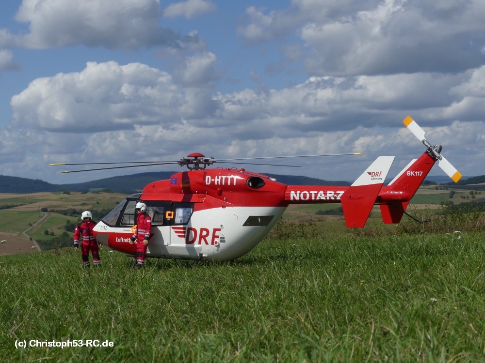

    [color=#ff0000][size=18]EDIT: Der Rumpf wurde am 28.7.19 bei der Manufaktur MasterArtHelis / Erlangen persönlich abgeholt.
    Details hier: Baubericht und MasterArtHelis Rumpf einer BK 117 B2 der DRF D-HTTT (Triple Tängo)
    Hier ein paar Bilder [/size][/color]
