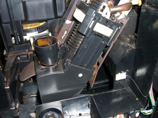

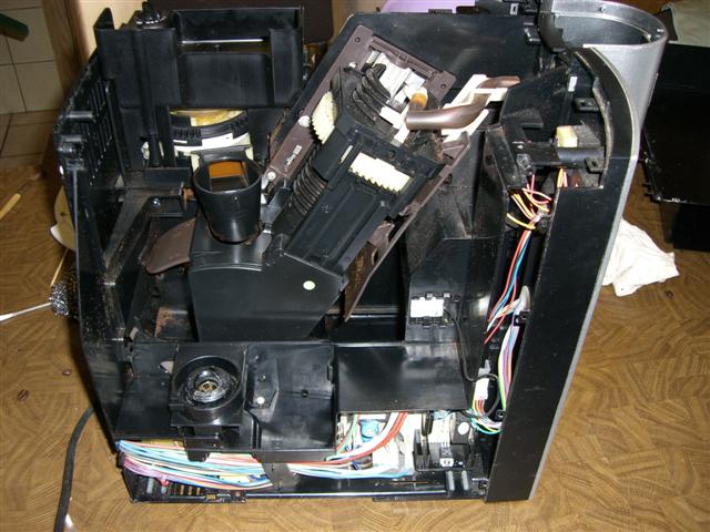

    2 Mitglieder halfen mir über den Mittag hinweg geduldig meine AEG zu reparieren. Ich nahm sie dazu auseinander. 8-)
    Es funktioniert wieder. Das Sieb der Brüheinheit mußte gesäubert werden, da es verstopft war.

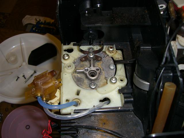

    • 8. Januar 2007 um 17:38
    Jawoll. Ein Glück.
    Leider blieb ein Dichtungsring übrig, nachdem Maschine wieder zusammengebaut war. :-o
    Mal schauen ob ich rausfinde wo er fehlt 8-|
    So schaut die aus :-o

    • 29. September 2007 um 13:41

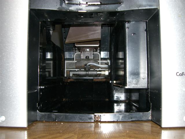

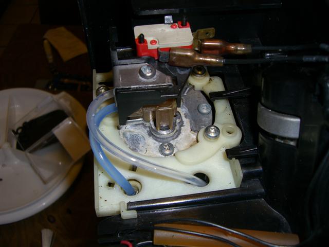

    Nachdem gerade ein See voller Wasser auf dem Tisch war öffnete ich die Cafamosa.
    Und staunte nicht schlecht. An dem Durchlauferhitzer spritzte eine Dampfwasser-Fontäne heraus. Und zwar oben, seitlich durch den Dichtungsring, der das Loch oben gegen den Ausslass abdichtet.
    Hat wer eine Ahnung ob es den Ring wo zu kaufen gibt?
    Oder den Boiler?
    314
    49.471
    • 29. September 2007 um 17:34
    Dieser Samstag-Mittag hatte es in sich.
    Ich war total hoffnungslos als da das Wasser und Dampf ausströmte.
    Aber mehr wie kaputtmachen geht ja nich :)
    Also, oben das Dampfventil abgeschraubt, Kontakt weggemacht, schon sah ich die Ursache ;D
    Ein eingerissener Spröder O-Ring wasnlos
    Durch die Risse trat wohl immer etwas Wasser aus, trocknete und der Kalk lagerte sich ab. Der Kalk war wohl wie Rost so stark und porös, daß er den O-Ring unterwanderte und noch undichter machte.

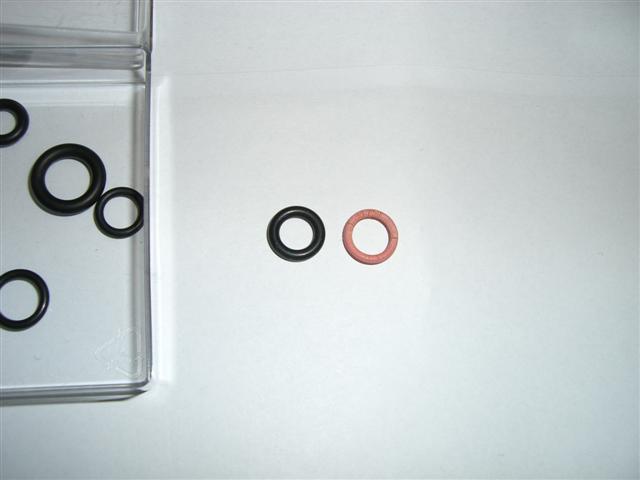

    Ich säuberte die Dichtfläche mit Entkalker und Stahlwolle, fuhr ins Bauhaus und holte eine Schachtel O-Ringe für 2,31.- Euro :D
    Dann baute ich den O-Ring ein, und siehe da.....keine Undichtigkeiten mehr.

    Hier die gesäuberte Dichtfläche
    Die neuen O-Ringe und der alte
    Dampfventil auf neuem O-Ring
    Seitlich
    Vorne der Schacht
    [H2]uuuuuuuuuund....nuuuuun...tadaaa[/H2] 8-)
    Eine wohlverdiente Tasse Cappu mit den 4 Ringen aus dem Ringmachbecher von somepeer.......haaaa das schmeckte :D 8-)
    Im http://www.kaffeeforum.de bekam ich den Link zu den Originalen O-Ringe
    http://www.juraprofi.de/product_info.p…-rot-weiss.html
    Die Bestelle ich mir und tausche die dann aus
